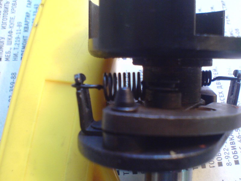

barabuler
подскажите ну вот сниму я головку как мне определить стоит ли мне менять кольца ? пошатать цилиндры ? масло съемные по любому менять что то вынимать поршни не хочеться да и оправки нет у меня еще пишут что из-за элепса цилиндра поставив новые кольца станет только хуже ! помогите с ремонтом мужики подскажите никогда не думал что буду разбирать мотор ! КРОМЕ ВАС НА ЭТОМ ФОРУМЕ МНЕ НЕ СКЕМ СОВЕТОВАТЬСЯ !!! cry cry cry
barabuler
еще этот трамблер еклмн ! сначало делаю потом спрашиваю. короче подогнул я пружинку которая тоньше и длинее чтобы у ушка свободного хода небыло теперь если я ее обратно отпущу и не угадаю как было на сколько это критично ?

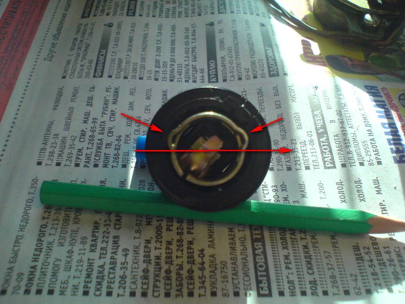

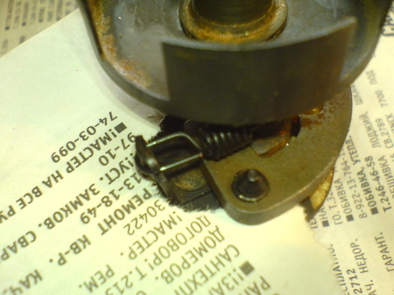

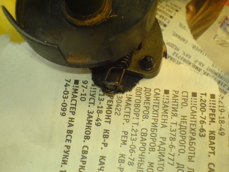

barabuler
первая пружина, ушки круглые, стоит вплотную, но без натяга. вторя пружина, ушко овальное, т.е. до состояния натяга имеет свободный ход.
Выше по теме объяснялось как проверить. В двух словах. Все замеры со снятой вакуумной трубкой! По первой пружине, при снижении оборотов ниже твоих родных ХХ начальный угол не должен падать, при увеличении оборотов, начало увеличения угла примерно 1100. Если так, первая сойдет. По второй сложнее, в теории вступает в работу при 2500, должно быть 18 градусов. На практике, сколько я пружину не ослаблял, 12 максимум. Причем пружина, зараза, работает. Проверил около 3000 где-то 18 и получилось. Тут видимо придется всеж график рисовать, и смотреть где перелом будет. Из этого исходить какая пружина жестче чем надо. Но не до этого пока. тут бы с последствиями бумка успеть закончить.
Описание: первая.
Размер файла: 60.36 KB
Просмотрено: 444 раз(а)
Описание: вторая в крайнем положеннн
Размер файла: 80.02 KB
Описание: люфт второй, такой был с завода, эту я не гнул
Размер файла: 87.48 KB
Просмотрено: 474 раз(а)

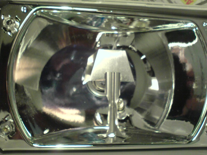

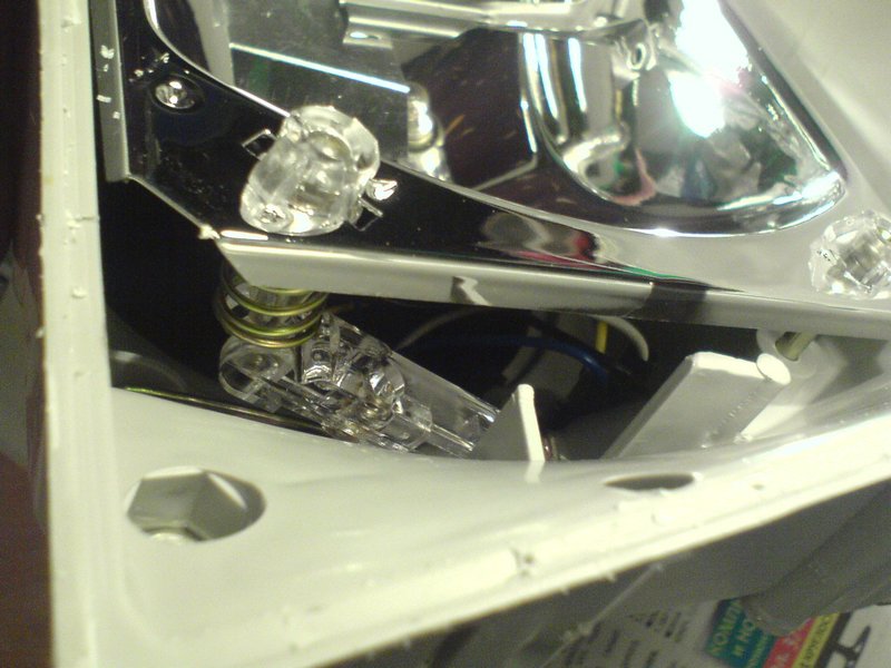

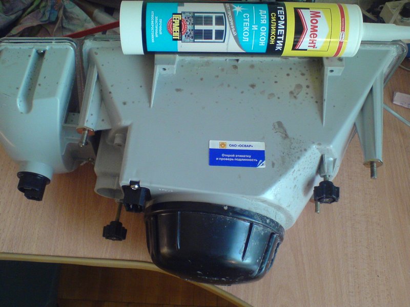

Кто там спрашивал как крепление фары устроенно? Конкретно на этой пластиковые втулки с резьбой. На старой были металлические загибулины, крепились защелкиванием и загибанием с фронта. Кстати у новый пластик корпуса совсем хилый. Легко деформируется от нажатия, может по этому и треснуло стекло. И отражатель, который перед лампочкой, тонкая дрожащая жестянка. Да! По производителю я наврал. Embarassed Вроде и не поддела, и магаз нормальный и этикетка проверочная имеется. Но вот патрон поворотника например. Как в такой вообще лампочку планировали вворачивать? Или у них специальные должны быть, со смещенным центром? Корч не нравиться мне фара.
