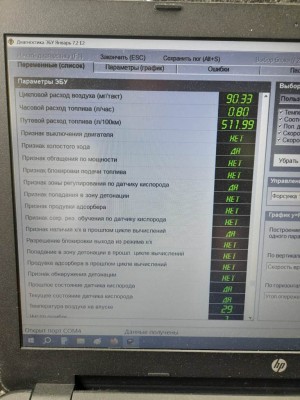

датчика кислорода постоянно меняются с частотой 0.5 сек. Минимальное 0.311 максимально 2.6 Вольт.
сопротивление цепи от минуса аккумулятора до массы колодки дмрв, получилось 11 кОм. а от массы колодки до массы кузова 3 кОм.
данные ацп дмрв тоже не очень нравятся. При включенном зажигании показывает 1.016
на холостом показывает 1.426, при этом тоже прыгают
Мультиметром замерил сопротивление цепи от минуса аккумулятора до массы колодки дмрв, получилось 11 кОм.

Как при расходе 0.8 литров в час можно потратить 511 литров на 100км?
Элементарно! Сколько сантиметров авто проехало при проверке?

По твоему скрину в самом низу вижу, что в системе есть ошибка. Что за ошибка?
Так что за ошибка то была? Или есть?
