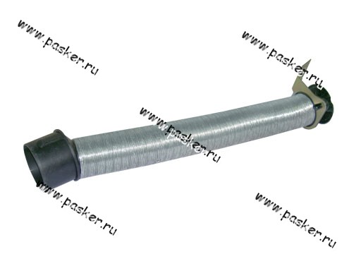

Народ, есть у кого фото, или описание, куда штатно крепится патрубок забора воздуха?
Gloom
Chip 'n Dale типо)))
На форуме 24 лет
Сообщения: 22715
на рамку телевизора возле левой фары
Gennadiy K
Сообщения: 3062
Откуда: Рязань
Авто: Приора-хэтч 2013г
raven_ писал(а):Народ, есть у кого фото, или описание, куда штатно крепится патрубок забора воздуха?
Вон тем кронштейном, как на фото, он крепится к передку (к телевизору) вверху между АКБ и фарой. Там есть шпилька на 8, если машина до 2006 года (примерно) или отверстие под винт М6, если машина новее.
На фото кронштейн старого образца.
raven_
Сообщения: 5782
Откуда: СЗФО (53-78)
Авто: Пиндосский рисовоз, em2
Gloom писал(а):на рамку телевизора возле левой фары
Gennadiy K писал(а):Вон тем кронштейном, как на фото, он крепится к передку (к телевизору) вверху между АКБ и фарой.
Мойшина 2001 г.в.
Впринципе так и думал, но смутило что шпилька одна, а дырок на кронштейне две. Спасибо.
