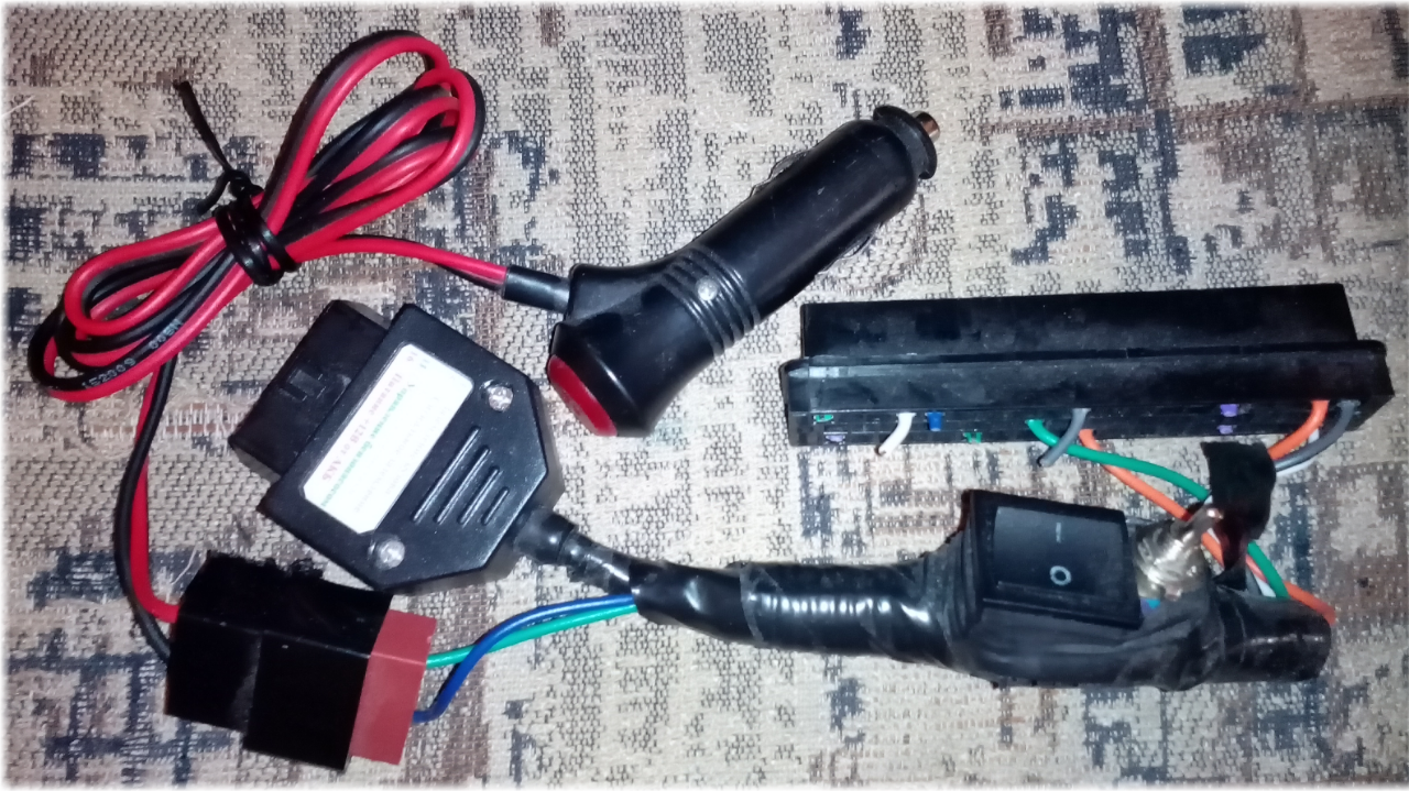

Рена
Сообщения: 8190
Константин_EX
Выше ссылки были на юсб адаптеры, почитай с 8-й стр.
Вот моя коса для программирования, схема на чиптюнере есть.
| IMG_20150930_225532.png |
