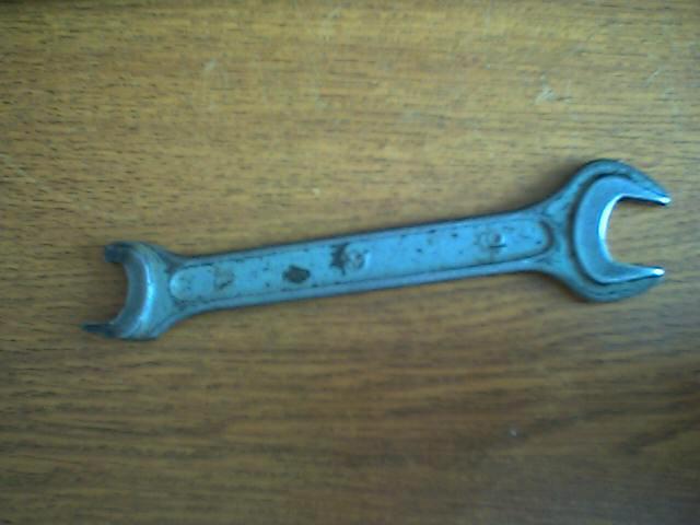

По поводу предидущих фоток. Для вращения распредвала использую примерно такой ключ
Разлет губок 80 мм, фрменный, мощный. От чего - хз.
Для стопорения коленвала переточил ключ на 17
Вставляется в венец маховика через окошко. Держит мертво.

Клаssик- что то фотки твои не открываются. Но не суть - одну и ту же работу можно сделать разными приспособами - аксиома. Мне помог это шутейный, тебе другой. Ну и очень хорошо. Выкладываю - как работающий, проверенный вариант.
