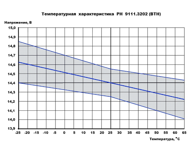

термокомпенсация
на днях было +3,небольшая толкотня в городе,но не пробки,напряжение 14,1.А когда подольше постоял,то 14.0В.Холодный пуск при +3 14,35В.

Лысик писал(а):напряжение 14,1.А когда подольше постоял,то 14.0В.Холодный пуск при +3 14,35В.

Лысик писал(а):Холодный пуск при +3 14,35В.
В поле допусков ВТНа, хоть и на минимуме.
А если аккум после запуска голодный - тем более он (ВТН) не виноват.
