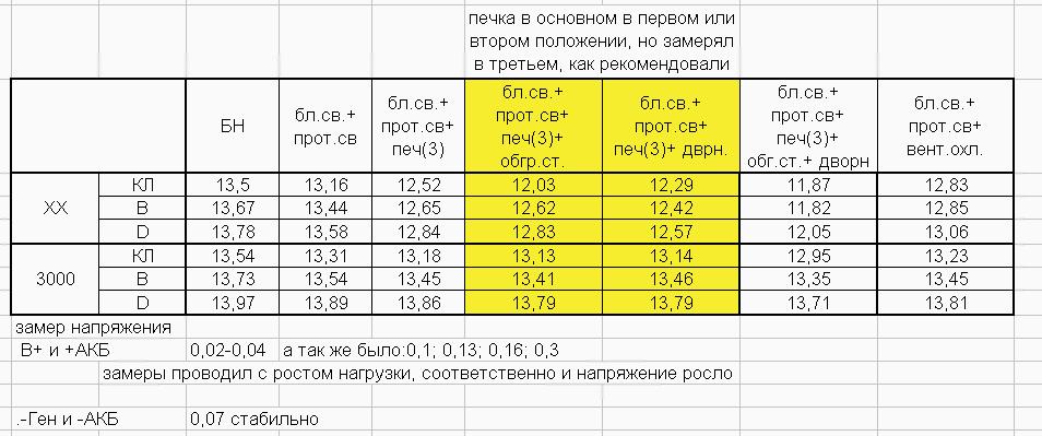

Flying
провел все замеры по новой, уже при светлом дне....
вот результаты...
Размер файла: 85.15 KB
Просмотрено: 586 раз(а)
Flying писал(а):
вот результаты...
В первой таблице напряжение без потребителей было уже заниженным 13,83 В,
в последней таблице и подавно 13,67 В.
РН уже неудачный!
Ну а судя по значительному снижению напряжения от нагрузки,можно было бы предположить,что ремень проскальзывает.
Иначе лишь сниженный КПД генератора.
Как вариант - увеличен воздушный зазор между ротором и статором.

Тоже имел недозаряд, напряжение на клеммах со всеми потребителями на холостых при прогретом двигателе 13.3-13.4, без потребителей 13.8
Но потом в FAQ прочитал :
http://www.autolada.ru/viewtopic.php?t=336833
Список РН нового образца на 14,5В для установки на генератор без переделок
Для 372.3701
1702.3702-01 - ВТН
61.3702-03 - Vasch (старого образца, но на 14,5В)
Для 9402.3701/3202.3771
9111.3702 - ВТН
9111.3702И2 - ВТН
9333.3702-02 - ВТН
611.3702-03 - Энергомаш (старого образца, но на 14,5В)
Для 5102.3771
846.3702 - Орбита
5102.3702 - ВТН (старого образца, но на 14,5В)
611.3702-14 - Энергомаш (старого образца, но на 14,5В)
Вот у меня генератор второго типа, купил регулятор
611.3702-03 - Энергомаш , на корпусе написано 14 в, но в инструкции, действительно указано, что 14.5
Поставил, напряжение на горячую без потребителей стало на холостых 14.3, с потребителями (ближний, печка на 3, обогрев заднего стекла и сидений) 14-14.1
