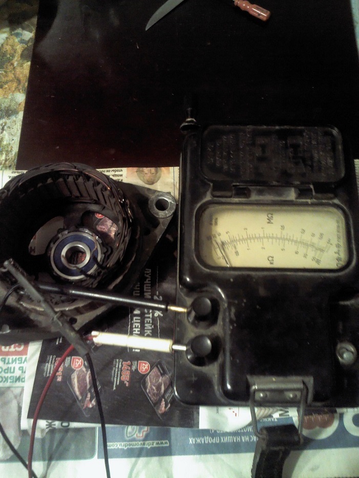

nea это что за "огрызок" статора?
И чем это ты уделал егоNAUeex (фокус при фотке нажимай)
Festival58 писал(а):
И чем это ты уделал
Да ничем я его не "уделывал". facepalm
Тупо не заметил при осмотре. lol1
А когда подшипник запрессовал, внимательно на обмотку посмотрел, увидел обуглившийся участок...разлепил его... и нате вам... facepalm lol1
Я ж и сказал - моё фиаско. Pardon
Festival58
Smile NAUeex ну вот. И решили вопрос, теперь у тебя 70% нового генератора.+рн в запасе. Халява.
Осталось только обмотку посвежее найти lol1

А этот гена таки какой-то чуднОй оказался... 500-вольтовым, поверенным мегером он косяка не явил... Зато, после обнаружения обугливания, раздербанивания проводки и пропитки цапон-лаком каким-то чудесным образом всё накрылось "медным тазом"... Одна обмотка стала "звонится" с другой.... Причём, даже на мегере в 100 Вольт... и даже мультиметром.... facepalm
Хотя, ранее, ничего подобного не было! lol1
Как так то? wwow lol1

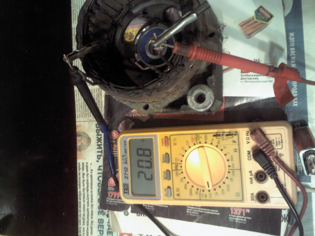

Festival58
nea шаманишь чего то...

gpn
500 вольт на выходе ,если не ошибаюсь
Festival58
wwow Kuba а L C он сам нарисовал?
Короче озорует NAUeex Wink
Напротив уха" блестит.. Оголенка?
Не... это как раз 100-вольтовый мегер, личный... 500-вольтовый, служебный в кадр не попал... Pardon
Я смотрю вот мультик то с замером индуктивности
Ну да... и чо?... Это мультик. Pardon
Ты не фантазируй тут себе... supercool
И слегка угомонись, а то раздухарился не на шутку... supercool
На фотку внимательней глянь, переключатель стоит на "200" Ом, что не так?
Верно... Именно после "раздербанивания" этого участка обмотки и пропитки его цапон-лаком появился совершенно не ожидаемый, т.е. прямо противоположный эффект. facepalm
Festival58
supercool а чего бы мне то.
NAUeex ну. Я хз
L ЗНАЧЕНИЕ измерял? Причем тут мультик или не мультик. Вот я к чему.
Как обычно - чудес не бывает.
Рассказывай где косяки. Цапон проводимый стал?
Или внутри задел, когда потрошил.
Kuba
Скорей всего произошло следующее.
Зазор между оголенными проводами был ну очень маленький но мегометр его не пробивал.
Цапонлак как и другой лак любой,дает усушку при высыхании.
И в итоге он какбы склеил эти места с микрозазором.
И в итоге- коротыш.
L ЗНАЧЕНИЕ измерял?
А смысл? Две обмотки явно между собой сообщаются с сопротивлением 21 Ом. Раз уж есть межобмоточное, значит и межвитковое сто пудов тоже есть.
чем грозит обрыв фазы?
Ничем.
А межвитковое? Мост выбьет или нет? А что будет РН?
Аналогично. В доказательство конкретно этот гена. Smile
Мост и РН живые.
