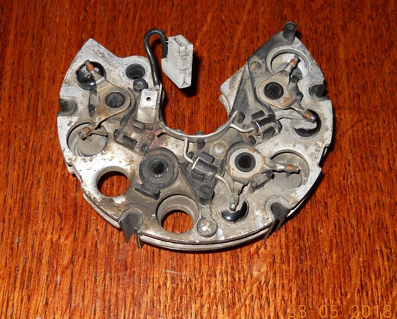

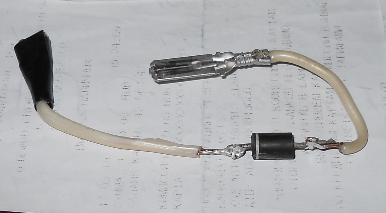

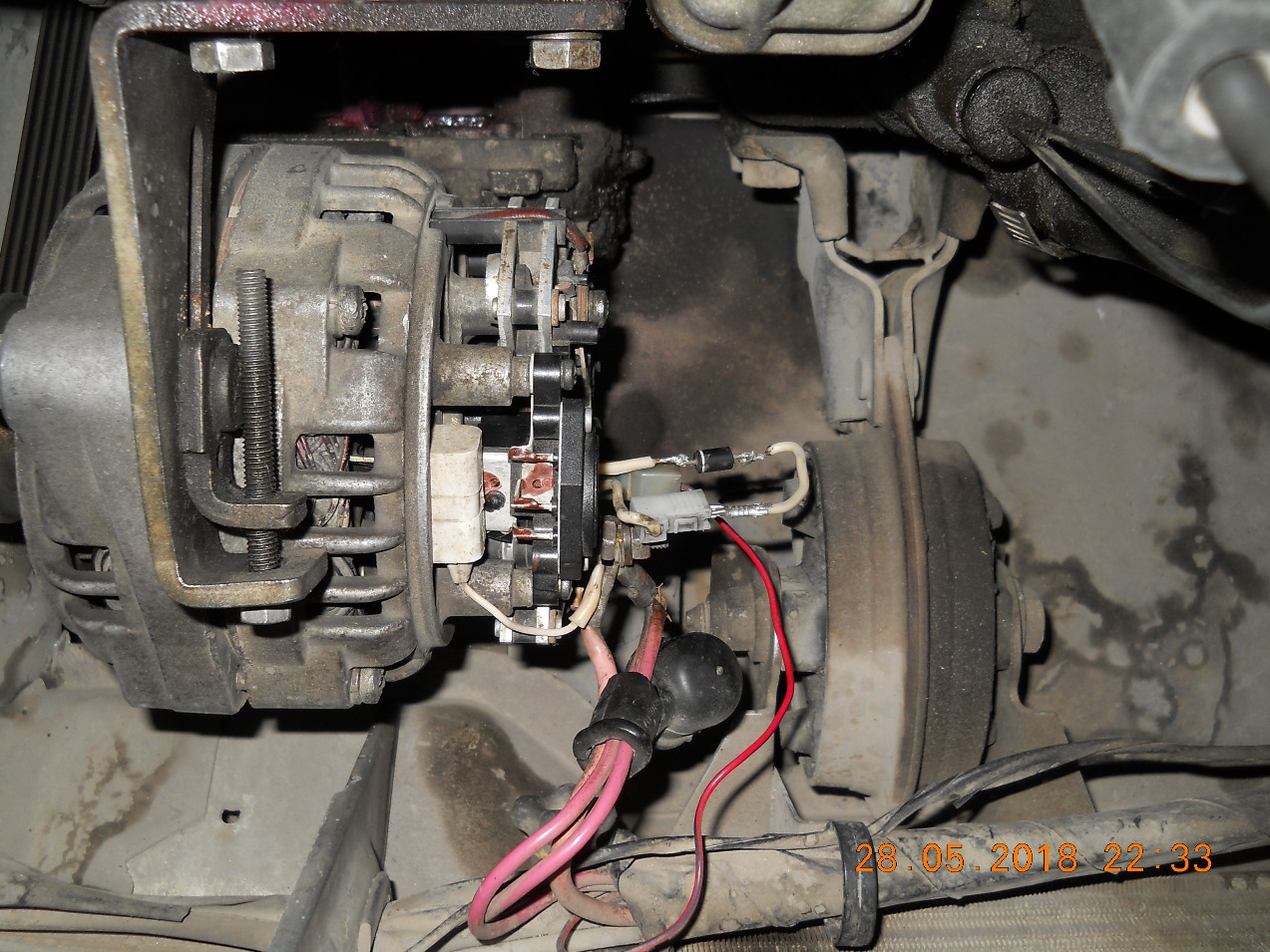

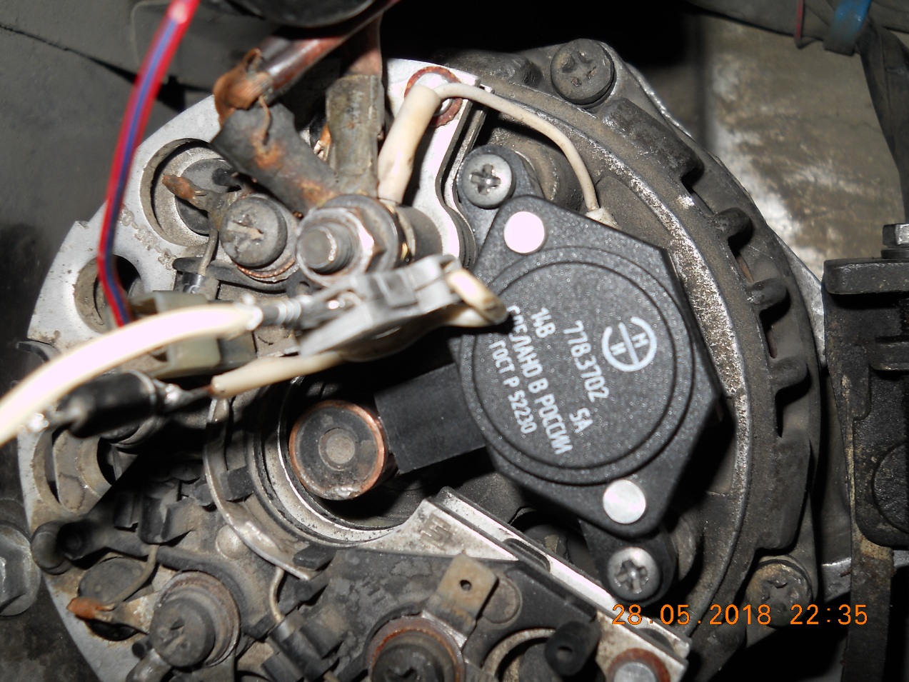

РоманA1977
Добрый день, форумчане! Дошли у меня руки до модернизации генератора.
Решил начать с простого - установки доп. диода. Так как магазина радиотоваров у нас в городе с советских времён нет, запросто ни 2Д213А, ни КД212А, ни 2Д219А, ни 2Д219Б не купишь, взял доп. диод из старого диодного моста. Он - без маркировки, но, судя по ролику в Ютубе и сообщению в этой теме радиоинженера В. Д. на мотоцикле, должен подойти.
Сначала прозвонил, затем извлёк из моста. Диод - целый и показывает 500 с небольшим. Как я понял, 500 - это величина падения напряжения в милливольтах. То есть, диод должен снижать напряжение на полвольта, а РН на ту же величину его поднимать. Или ошибаюсь?
Замеры до: 13,95 - без нагрузки, 13,5 - с ближним светом. Аккумулятору уже не хватает. Моему "Тюменскому" нужно по инструкции 13,8-14,3 В.
Замеры после: сразу после запуска - 14,3. Хотя рассчитывал на большее, и то - неплохо. Максимум, что я видел на своём - 14,15. В течение двух минут напряжение поднялось до 14,5. Отлично. Прокатился. Замер. 14,6-14,8. Ближний свет, печка почти не меняют показатели. Только вентилятор двигателя снижает их ниже 14. Покатался ещё. Мотор не глушил примерно час, хотел подзарядить аккумулятор, разряженный до слабого прокручивания стартера.
Перед выключением двигателя замерил ещё раз - 14,9 без нагрузки.
С чем связано повышение показателей? Не слишком ли критично такое напряжение?

РоманA1977
d.dmitry писал(а):
Во первых, не известно, здоров ли диод вообще)
С этим вопросом разберётся только специалист с каким-нибудь осциллографом. Так что буду просто пробовать другие диоды.
d.dmitry писал(а):
А связано с высоким "прямым напряжением" диода
Рост напряжения? Прочитал всю эту тему, не пишут о таком. Максимум, что может быть - падение напряжения при прогреве. И разница между "до" и "после" как была, допустим, 0,6 В, такой и остаётся. И, самое главное, напряжение выше того, что было на холодную, не поднимается.
Может, провод - тонкий? Да вроде такой же, как на мосту. Или спаял плохо?
d.dmitry писал(а):
Маркировку диода найди, на старой подкове ещё остались наверно диоды
Нет там никаких маркировок.
Мужики, где диоды берёте, если в продаже нет? Может, у телемастера или айтишника найдётся? У меня есть старые матплата от компьютера и БП, но ничего похожего на большие маркированные диоды я в них не заметил.

Pavel^99
РоманA1977 писал(а):
белое кольцо и есть маркировка. или д226 или д243. судя по размеру скорее всего 226

d.dmitry
Рост напряжения?
У тебя получается 1.4в прибавка от этого диода. С ним и больше 15в можешь увидеть))
All Exx64 писал(а):
КД226Д — белым
https://rudatasheet.ru/diodes/kd226/
https://www.chipdip.ru/product/kd226d?from=suggest_product
Suse писал(а):
Диоды в кучу не желательно, сдохнет тот у которого падение напряжения меньше ,следом по очереди ,так как ток будет течь через диод с минимальным сопротивлением
Падение(прямое напряжение 1.4в) напряжения, зависит от нагрузки Ампер на диод, чем выше нагрузка на диод - тем выше падение напряжения(у этого диода 1.4в максимальное падение), по графикам обычно от 70% нагрузки будет достигнуто максимальное падение вольт.
Допускается параллельное соединение диодов при условии, обеспечивающем исключение перегрузок любого параллельно подключенного
диода по максимально допустимому прямому току.
У меня кстати в шевроле есть такая "кучка" диодов для понижения напряжения на гбо4(а то генератор любит высокое напряжение по утрам), я поставил на питание газомозга(гбо-4), паралельно спаял в кучу 9 диодов по 2А, 1.3в падение(прямое напряжение диода).
Изолентой обмотал. Трогал этот понижатель, градусов 35 температура после часа езды (там и газофорсунки от общего питания газомозга работают, и 2 эмк клапана запорных). 2000км проехал на гбо этом, нормально.

п1627кк
TDream писал(а):
Поставь РН 9111.3702 (и2;и6) и забудь про этот колхоз с диодом.
+1. Лично я так сделал - и нет проблем. http://www.autolada.ru/viewtopic.php?p=11302534#11302534
РоманA1977, судя по фото DSCN1170, очень сильно подгорает розовый провод в месте обжима клеммы (шпилька + генератора). Эти места нужно хорошо пропаять.
