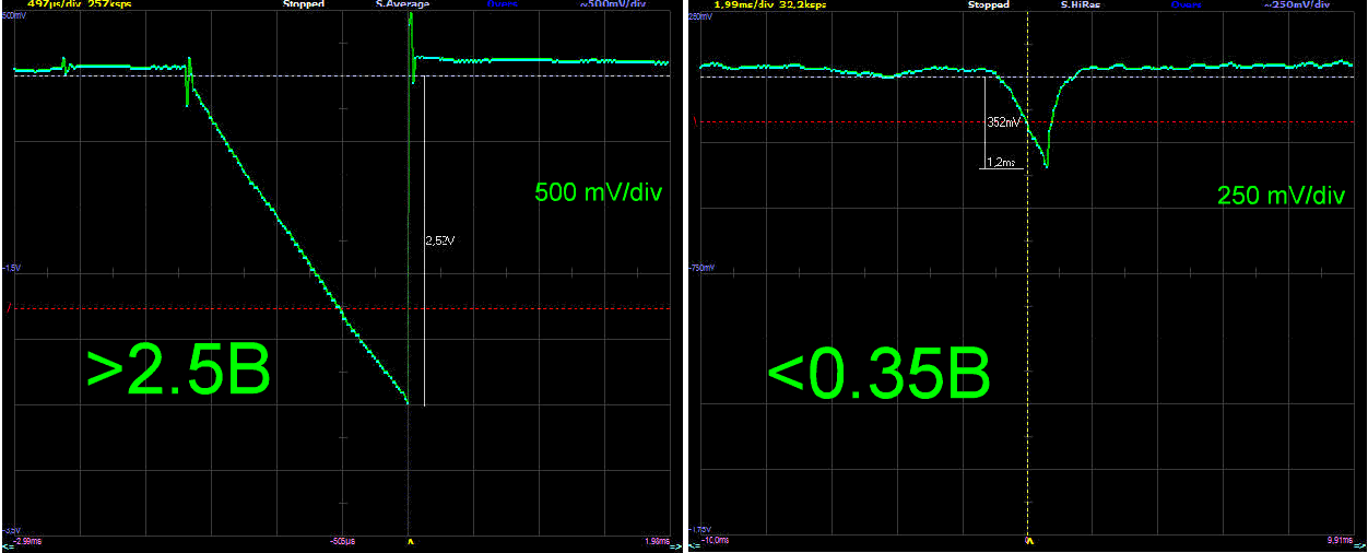

| I2_1.GIF | |
| Описание: | Ток во вторичной цепи - в искровом промежутке |
| Размер файла: | 44.96 KB |
| Просмотрено: | 375 раз(а) |
Самый интересный вопрос заключается в том, что было причиной таких скачков. Может это норма и обороты плавали по другой причине? И вылеченное следствие временно помогло
Косяк исправлен на Приорах и далее заводом. По факту тем же способом - изменением топологии питания

Согласен. Но ещё разок повторюсь: переподключение к беспросадочному источнику на поведение мотора не влияет. Даже по БК уж не говоря про жoпометр. Плюс нужно помнить, что самое узкое место системы - проводочки от разъёма модуля к плате (катушки не ломал, но там наверняка та же песня). Поэтому стремиться ещё есть куда

есть вполне адекватные отзывы - "Изменений не увидел вообще". С примерной частотой 1 на 40, т.е 2.5%
Обоснование - достаточная энергия искры со стоковой СЗ для гарантированного воспламенения.
повысить отдачу СЗ с профилактич. целью - все равно стоит.
Статья в свободном и бесплатном доступе и не имеет коммерческой составляющей.
Я твое мнение услышал. Снимки увидел, выводы тоже.
Впредь, давай попробуем в дискуссиях обойтись без "эпитетов" в адрес друг друга. Ты умный мужик и руки у тебя к нужному месту прикручены, очень бы не хотелось с тобой "цапаться", но... не думай, что ты один такой и что твоё мнение - единственно верное. Альтернативы всегда есть. Вопрос выбора.
Ну и хит, от "проХви" с чиптюнера -
1. Энергия искры определяется AFR.
на конкретном движке энергия искры изменяется в зависим от состава. А не от параметров накопления.
