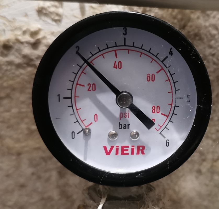

Не колеблется давление сильно, если нет форс мажора в виде простоя из-за выключения эл энергии. Я как включил сгодня котел, дал подкачку до чуть больше 1 атм (чтобы включился). А система разогрелась, и вот сейчас 2. Так то под двушечку держать лучше.

Эльф ты вообще физику в школе учил? Изобары, изртермы, закон бойля мариотта? Там все пояснено, почему давление падает. Нету никаких течей, и с первого нода точно также- если долгий простой и остывание, давление кпадет. На 1атм зимой часов за пять- семь. Еще выход чтоб меньше падало - доп ресивер бак повесить. Но если ибп и аккум - смысла нет.

Расширительный бак в котле рассчитан на определенный объем теплоносителя. Если объем больше, то надо ставить доп расширительный. Судя по описаниям у тебя как раз и выходит, что объем системы большой, от этого и большое температурное расширение объема , то есть изменение давления. у либо утечка теплоносителя. У меня разница давлений горячей и холодной систем составляет примерно 0,5 атм. К тому же у меня есть еще один - доп. расширительный на 8л. В результате заданное давление 1,5 очка теплоносителя в холодном состоянии, позволяет системе работать в нормальном режиме и никогда не трогать кран подпитки.

Ну у меня нет доп бака (в который раз пишу). И в зимний день если без раьоты стстема простоит день, на атмосферу упадет (тоже в третий раз пишу). Но - не включиься у меня котел. С ибп и аккумом не выключится, вот в чем идея. А при работе котла, при тактовках паузах перепададавоения практически нет. Может 0,1 атм.

У тебя похоже бак практически не работает.
Либо его слишком мало.
Таки думаю бак тебе нужен, а не ИБП.

Идиот, тогда бак поставь еще один! Либо изначально систему качни не на 1-1.5 очка, а чуть больше, где то 2.2.
