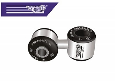

Synthetic писал(а):kaban_21124 писал(а):
2. Опорники балаково.
а фото ни у кого нету?...
Приобрести продукцию вы можете на производстве или у
дилеров БМРТ. Также посмотрите другие
запчасти ВАЗ оптом, которые вы можете приобрести.

дядь , а зачем косите под БРТ ?
Своё имя слабо заработать?
Добавлено спустя 48 секунд:
китайщину небось упаковываете
