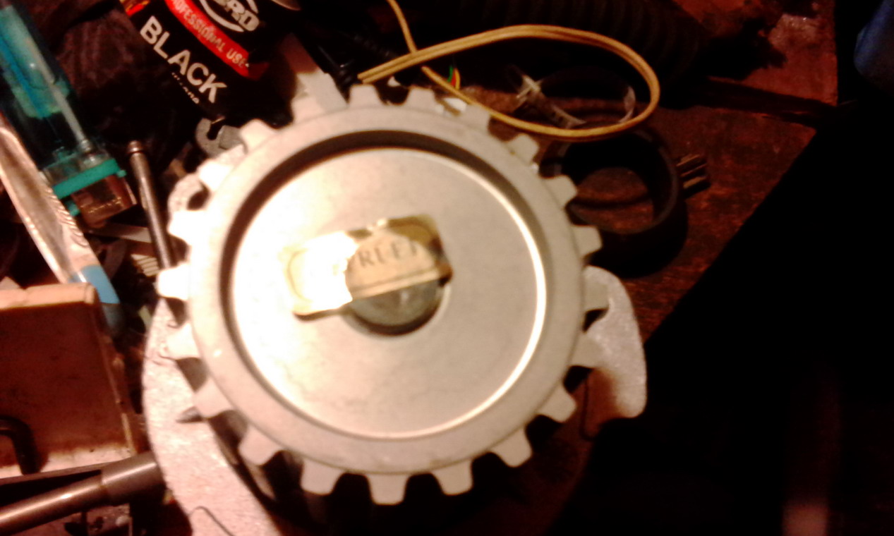

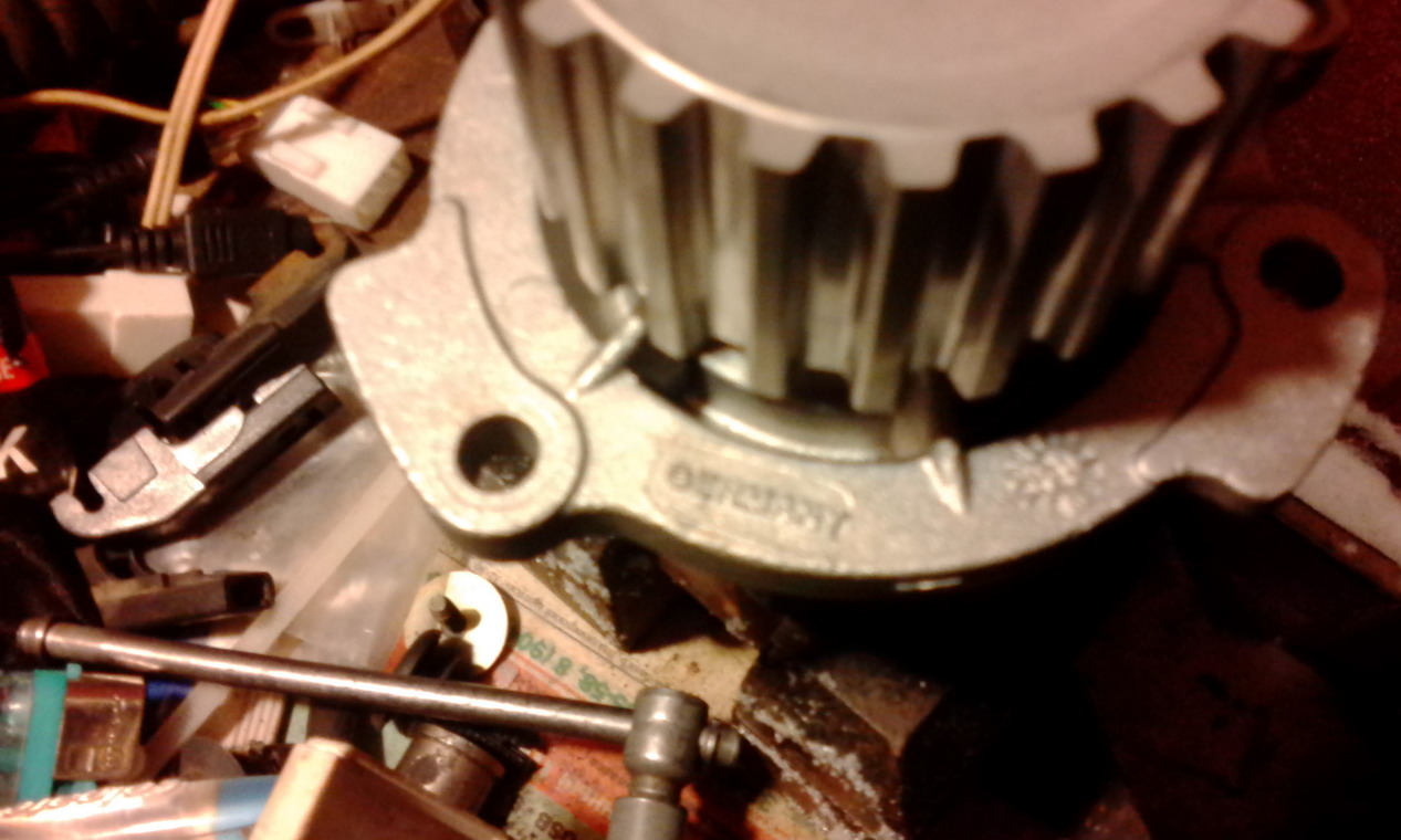

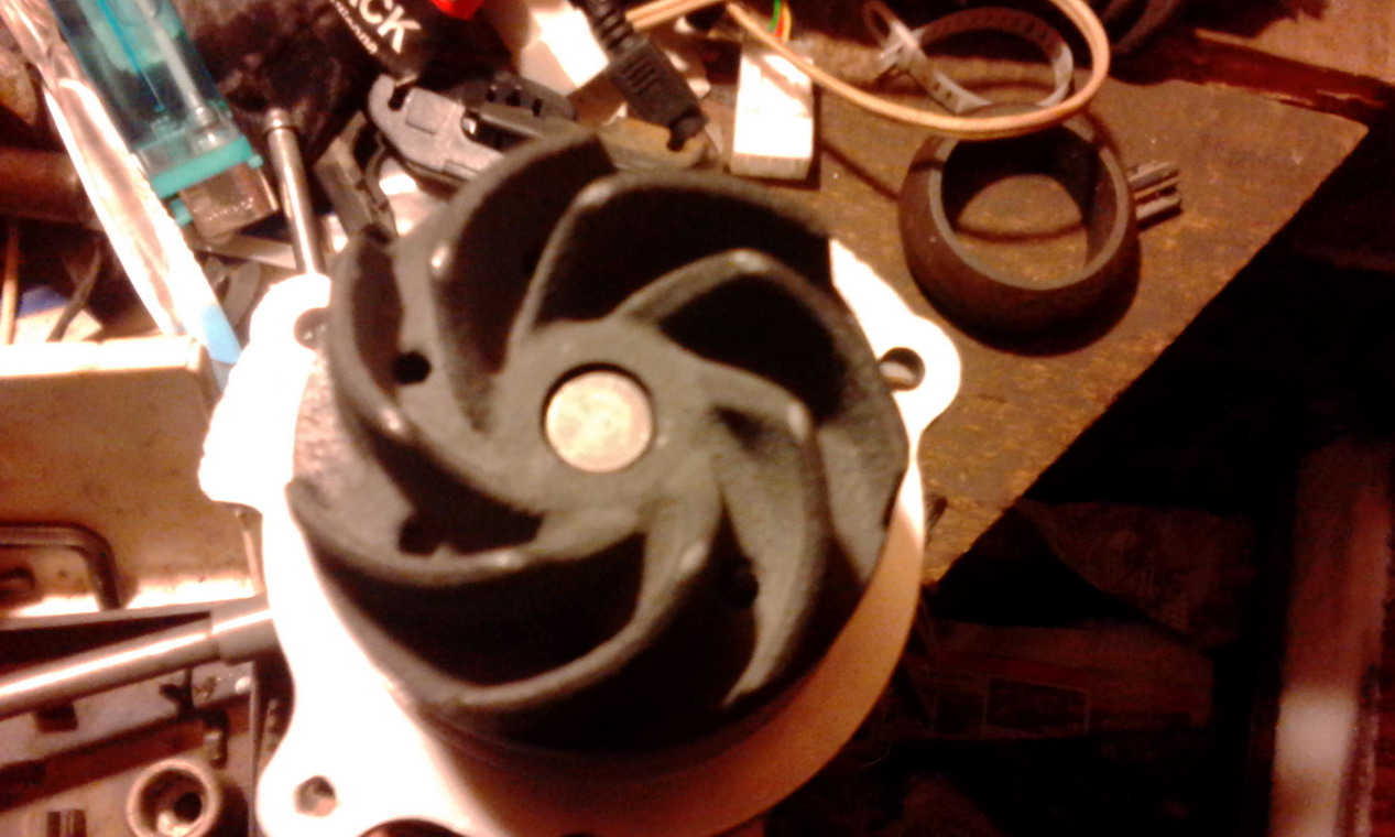

Uri82
думаю что у тебя не подделка, вроде всё сходится с оригиналом. а по двиглу советую всё же вставить невтыковые поршни с проточками, не так дорого на самом то деле, а от какого геморроя может избавить на дальняках
Сообщения: 10181
Откуда: Тульская область
Авто: Passat B5 1.8T AEB
Uri82 писал(а):Решил задушить жабу и купить ХЕПУ Р625
Правильное решение.
И, да, помпа по виду настоящая.
1973qwert писал(а):тза. <...> претензий к качеству лично у меня не нашлось
Через полгодика работы возьми фонарик и изучи помпу и вокруг неё на предмет засохшего антифриза. С высокой вероятностью претензии таки появятся

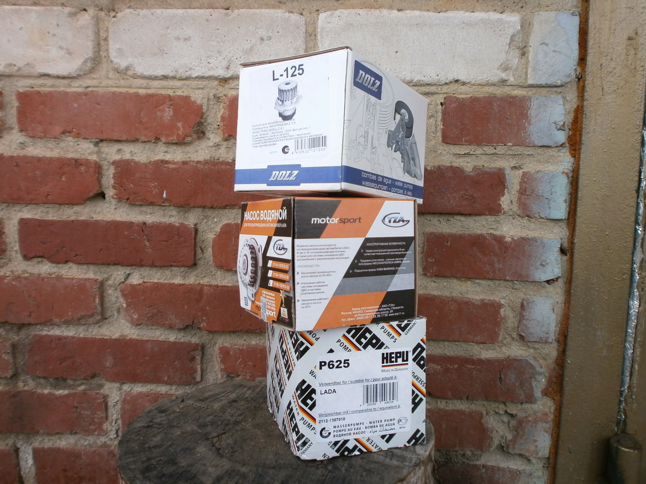

Вот топ нормальных помп для сталинградского Приородвига. Нижняя как раз и под 124-й подходит.

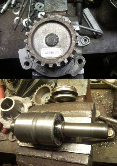

От безделья:
- Вскрыта ТЗА (родная) после течи сальника
- Стопорное отверстие в подшипнике САМЗАС (новая)(стопор под шестигранник)
- Разобранная HEPU+сальник (снята через неделю эксплуатации - рокот)
