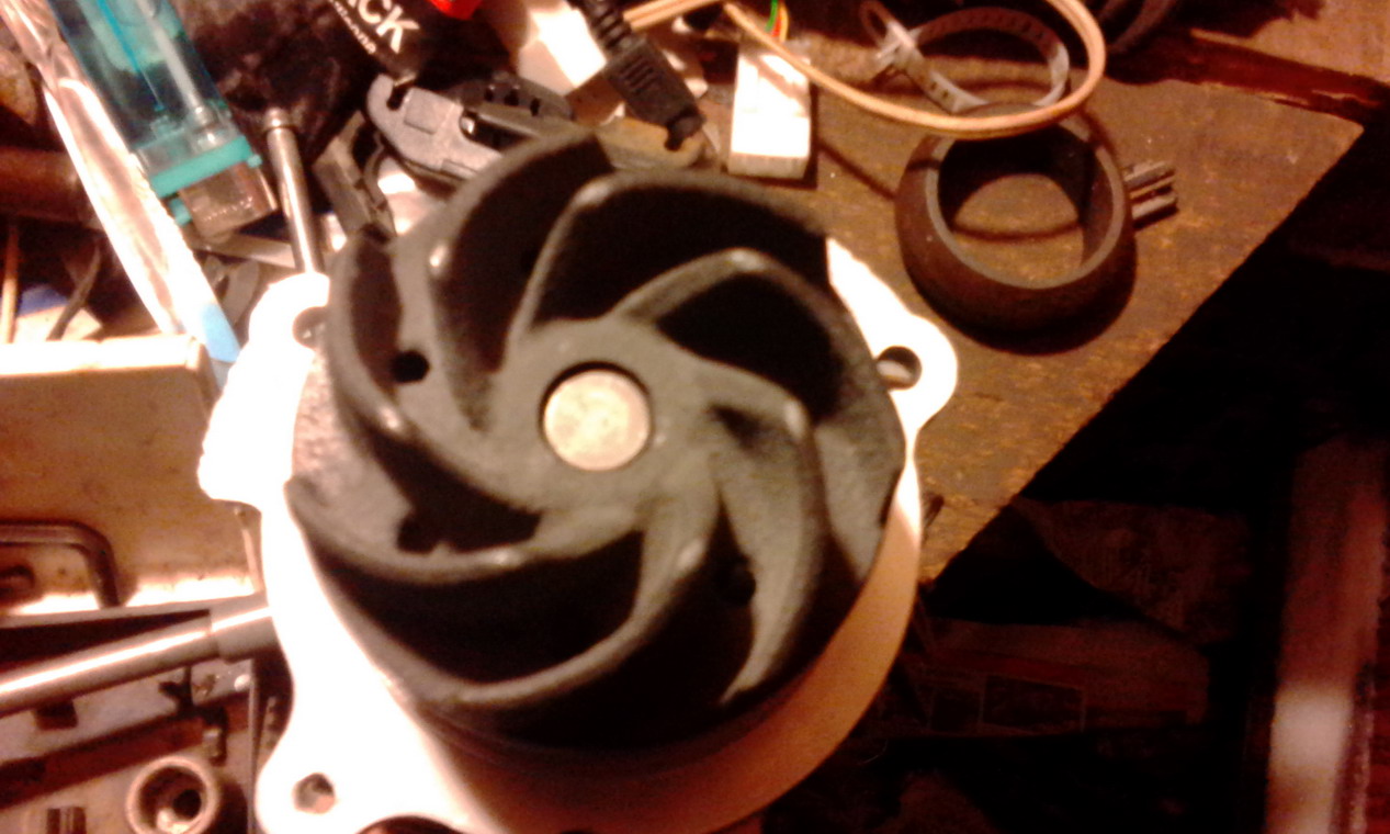

Доброго дня ,внесу свои пять копеек.Помпа ДААЗ куплена в январе сего года,в автопитере.Поставил 28 февраля,снял 13 марта пробег 350 км.Причина течь с дренажного отверстия.Ремень не перетянут. Двс 2
1124.
Сообщения: 42092
Откуда: 42rus.г Кемерово.
vadim22 писал(а):Помпа ДААЗ куплена в январе сего года,в автопитере.Поставил 28 февраля,снял 13 марта пробег 350 км.Причина течь с дренажного отверстия.Ремень не перетянут. Двс 2
фото можно в студию глянуть что там за Дааз ?

Добавлено спустя 31 минуту 42 секунды:
[img][/img]
Добавлено спустя 8 минут 23 секунды:
[img][/img]
Добавлено спустя 10 минут 46 секунд:
Фото вечером с компа кину.с телефона не получаеться
