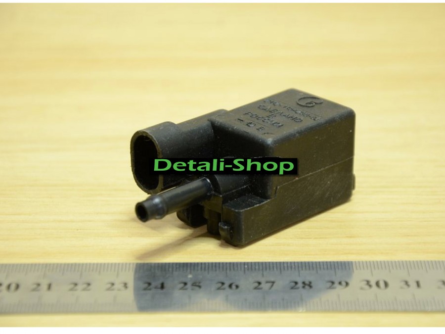

Приветствую. Подскажи по клапану адсорбера: проверял клапан адсорбера напрямую от аккум. щелкает. Без питания, если дуть в трубку кот.идет на ресивер воздух проходит, а наоборот в трубку к кот. бак присоединен нет. Должно так быть? А при подаче напряжения клапан открывается и воздух спокойно проходит через трубку на кот. бак. Значит может и должно так быть?

С клапаном патрубки не попутал? Нижний - бак; верхний - рес.
Суть этого клапана как раз в том и есть, что пока двиг не заведён, т.е. на клапане нет питания, бак должен иметь выход в адсорбер, чтобы пары из бака "собирались" в сорбенте адсорбера, а не "воняли" в округе.
Исходя из этой логики, без питания нижний патрубок должен продуваться.

Прямо заучил. У меня утес 2112 стоит. Один длинный сосок в бак, второй прямо в адсорбер втыкается короткий и на корпусе защелкивается.

Я не знаю, чо это за клапан, не сталкивался...
В архиве, который я тут выкладывал по твоей ЭСУД, адсорбер нарисован и там указано, куда-чего... Так вот нижний патрубок клапана с надписью "TANK" (это не танк еси чо, а бак
) должен без питания продуваться.

вам же писали нужно отсосать у этого штуцера.
без питания он вам не даст. а при возбуждении обмотки электромагнита щелкнет и даст. это работа исправного клапана.
не надо стесняться ибо двигатель тоже у него отсасывает
причем всегда во время работы.
Сообщения: 16705
1973qwert писал(а):вам же писали нужно отсосать у этого штуцера.
Это не ему писАли... И отсасывать нужно не у клапана, а у магистрали из бака на клапан, дабы проверить её проходимость.
В это штуцер нужно наоборот "вдувать".
А если уж есть непреодолимое желание отсосать у клапана
, то делать это нужно со штуцера, шланг с которого идёт на рес.
