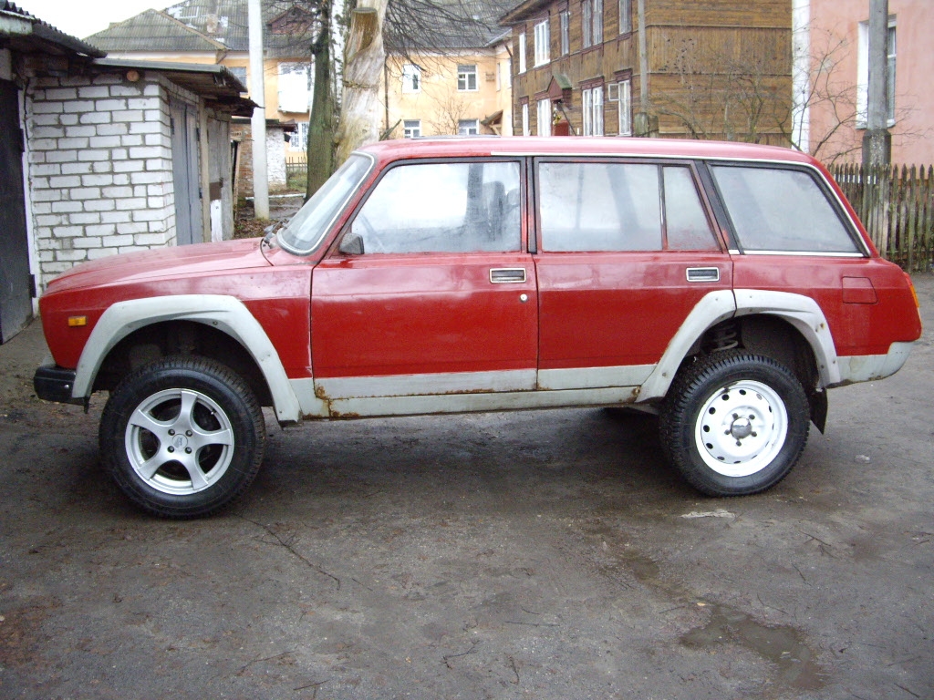

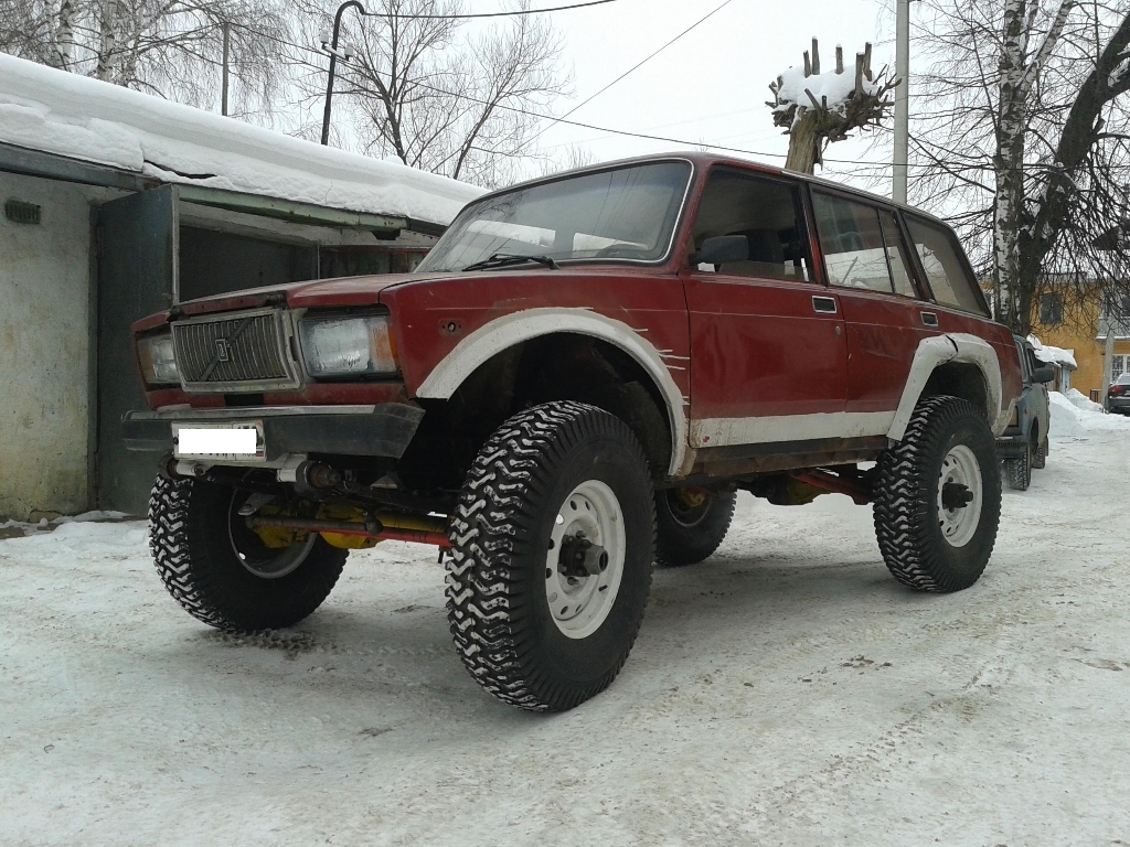

Не вопрос.
1 - вариант 2009 года
2 - вариант 2011 года
Добавлено спустя 2 минуты 5 секунд:
3 - вариант 2013 года
Описание: 1 - вариант 2009 года. Задний мост нива, передний сделан из иж-2126-062 4х4 и ауди квадро. Раздатка нива

Описание: 2 - вариант 2011 года. Движок нива 1.7, мосты военные уаз, раздатка газ-69
Размер файла: 773.7 KB
Просмотрено: 1502 раз(а)
Описание: 3 - Вариант 2013 года. Движок от лады приоры 1.6 16v, военные мосты, сельхозшины
Размер файла: 699.49 KB
Просмотрено: 1719 раз(а)
wirtgen писал(а):
запчасти почти все сток
Good

OFPmaniak, а почему отказался от передней независимой подвески?
Вроде для лёгкой машины подвеска Нивы впереди и военный мост сзади было бы самый раз.
IMPRINT
А как в нее залезать?
OFPmaniak
В теории да, но на практике, увы, нет. Я тоже когда начинал постройку, я тоже так думал, что вставлю переднюю подвеску от нивы, задний мост тоже от нивы целиком, раздатку и все дела. Потом исследования показали, что лучше и удобнее переднюю от иж-2126-062 (который 4х4), так как она не так сильно задирает морду, как нивовская.
Так вот, а эксплуатирую я эту машину не для понта а по прямому назначению. Лес, колеи, раздолбаные деревни и т д. Причём не просто катаюсь, а иногда вожу кой-какой груз. Как показала практика, при использовании нивской и ижевской подвески по прямому назначению, сайлентблоки передних рычагов, ступичные подшипники, резинки амортизаторов раздалбываются буквально за месяц. Всё это проседает, нарушается развал\схождение, передние колёса становятся домиком и в разбежку друг от друга. В общем, все прелести)).
А военные мосты в этом плане неубиваемые. Да и установить передний военный мост, кстати, гораздо быстрее и легче, чем мутить балку с рычагами от нивы или ижа.
Vik
Ну на Ниве то передняя подвеска вроде живёт.
А мост сильно задерёт морду при том же просвете. Да и тяжелее он чем подвеска от Нивы.
OFPmaniak
Друг, я тоже думал что "вроде живёт". Тут понимаеш, всё дело в том, в каких условиях эксплуатировать машину. Почему я и спросил автора темы в своём самом первом посту, С КАКОЙ ЦЕЛЬЮ он планирует постройку. Если поездки город-дача-грибы-ягоды - не вопрос, будет жить. Если спорт или груз по бездорожью - через год он примет решение о замене на вояку или дану.
Задирают морду они одинаково. Что вояка, что нивовский. Если в плане использовать колёса всего чуть больше штатных и сильно не задираться - то лучший вариант - передок иж-2126-062, в плане надёжности - передние ступицы ауди квадро.
Но тем не менее, лично я рекомендую военный мост, т к он надёжнее и его легче и быстрее установить. (говорю это как человек, устанавливающий и то и другое).

Ага , суть ясна Drinks or Beer Вот по резине вопрос . Диски вроде Уаз , а что за резина ? Сельхозшины что то такие не видел , и какая размерность ?
