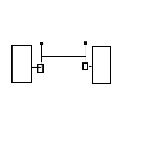

tapanow
XADZZOX писал(а):
Не судите за убогость представления, важен сам принцип распределения сил
Да всё понятно, ты нарисовал не торсионную балку, а обычную зависимую.
У нас балка см. на моём рисунке, только если смотреть не сзади, как у тебя, а снизу или сверху, так вот маленькие придатки по бокам, которые я называю продольными элементами и держат вес.
Вверху сайлентблоки маленькие квадраты, внизу около оси колёс большие где чашки пружин.
Описание: балка вид сверху
Размер файла: 14.53 KB
Просмотрено: 437 раз(а)
XADZZOX
А вот ни фига, я нарисовал торсионную, тока вид сзади, который нам не важен ибо твоя торсионность в нашем случае ваще ни при чем
Еще раз. Для понимания факта, что на любую балку, будь она классической (москвич) или торсионная (самара) один хер частично или полностью будет воздействовать сила тяжести авто. Еще раз - хоть ты какую рисуй, а будет и есть плечо и рычаг, ибо колесо и ее центр выведены из оси действия вектора силы тяжести!!! (ТРИ ТОЧКИ!!! помнишь?)у меня он упрощенно выглядит, у тебя он в виде придатков. Че ты зациклился своей торсионностью? facepalm
а раз есть рычаг, расположенный вдоль балки, есть его ось, то на нее будет воздействовать крутящий момент, стремящийся середину балки выгнуть вниз. А какая у нас сила есть? А тока сила тяжести gpn Так понятно? Стало быть твои утверждения ниже ниачем:
