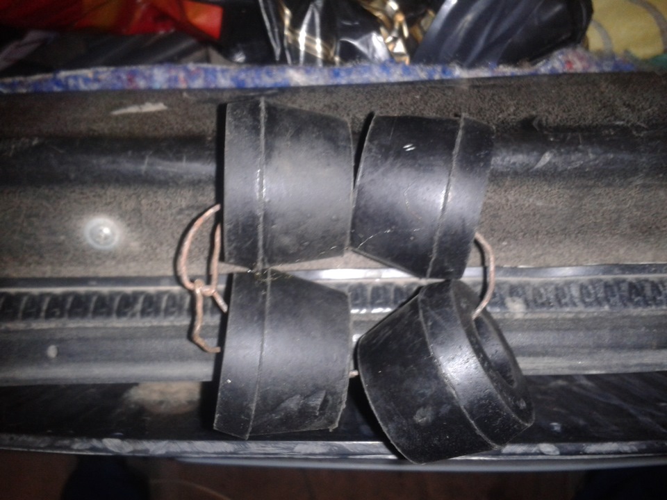

Я вот подумал от иномарки приделать С\блок типа как в заднюю балку вставляется, прямо в железной обойме, вместо штатного на растяжке. С доработкой.
На иномарках нет подходящих сайлентов (т.к. такую дебильную подвеску не делает никто). А балочные рассчитаны на работу на скручивание, будут ли они работать на вырыв - неизвестно, но скорее всего нет.

alex418
Высверлить внутреннюю втулку чтобы она сильнее обжималась шайбами.
Но шайбы тоже нужны хорошие. Стандартные выгибает, и эффекта ноль.
От Газ 53 когда то ставили на 41 Москвич вместо штатных. Может и сюда влезут...
