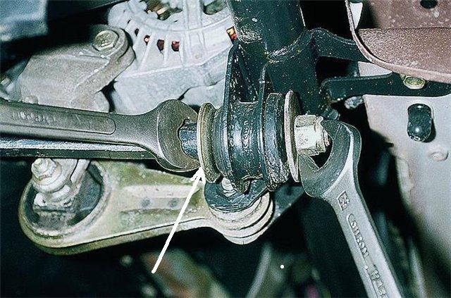

LAVik писал(а):alex418
сорян... там в балке передней стоит сайлент , вот он и дает такое играние колеса.
хошь избавицца? тогда читай сюда
https://www.drive2.com/l/1306490/
Интересно, может и попробую. Сегодня поменял ромашки и верхний с/блок. Стало гораздо жестче.Хотя с виду с/блоки были нормальные.
Kogor писал(а):LAVik
У меня ссыль не открывается. Там про шайбу передка?
А вот шайба конусная одна, только спереди или можно еще и сзади такую поставить? или кастор измениться? Две то еще лучше!
Kogor
Сообщения: 808
Откуда: Рязань
Авто: ВАЗ21112 2005 г.в. 1.6 8 кл. I204LR57_v7.3 Пробую B104DQ17 Led. Пока нравится.
Только спереди.
alex418 писал(а): или кастор измениться?
Конечно изменится.

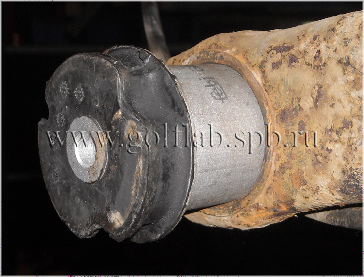

а задняя шайба штатная конусом назад от с/блока обращена, если ее перевернуть? то тоже будет держать или так не пойдет?

дэф года 2011
Сообщения: 27212
Авто: Сид + ATV
Сообщения: 10181
Откуда: Тульская область
Авто: Passat B5 1.8T AEB
Serg_x писал(а):Лучше и спереди и сзади.
А зачем они сзади? Там хорошая нагрузка только при заднем ходе вроде как. И дополнительно сожрётся кастор, что нехорошо.
P.S. Впереди шайбы стоЯт давным давно. Единственный и неоспоримый их, на мой взгляд, плюс - они прочные и их не выворачивает наизнанку за пару недель как штатные
. Резинки же всё равно за 3-4 года приходят в негодность от времени и их надо менять.
дэф года 2011
Сообщения: 27212
Авто: Сид + ATV
-Viewer- писал(а):А зачем они сзади? Там хорошая нагрузка только при заднем ходе вроде как.
При заднем ходе нагрузки действуют такие же как при торможении.
А сзади она затем, что при разгоне нагрузки действуют в противоположную сторону.
Кастер можно сделать другими способами. Хотя она его может даже совсем не уменьшить, если её толщина в центре как у родной шайбы.
Еще можно немного доработать "ромашки", но это уже совсем другая история )

-Viewer- писал(а):Serg_x писал(а):Лучше и спереди и сзади.
Имел в виду штатные задние перевернуть наизнанку.

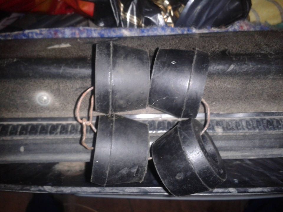

Цитата:Высверлить внутреннюю втулку чтобы она сильнее обжималась шайбами.
Но шайбы тоже нужны хорошие. Стандартные выгибает, и эффекта ноль.
От Газ 53 когда то ставили на 41 Москвич вместо штатных. Может и сюда влезут...

Serg_x писал(а):Кстати ромашки не совсем подходят для балки
мда , об этом чет не подумал... но я плохих отзывов чет не читал, типа "ромашки в балке умерли через 15 тык".
