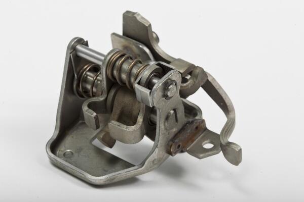

Я на Калину воткнул 10-ю коробку с 08 рядом.
Блокировки задней передачи нет, постоянно втыкаю заднюю вместо первой
Надо соленоид врезать, площадка под него есть.
Калиновская коробка разбаловала - рычаг до упора влево и втыкаешь первую.

Так надо было механизм выбора поставить 08ой, не было б проблем.

Я уже подзабыл, на 08 механизме выбора задняя с усилием или как втыкается?

Прошивка привязана к одному инженернику, но копий для рабочего мозга ты можешь делать сколько угодно... ИОН тоже платный, само собой. Это ж рабочий инструмент, считаю нормальным что он стоит денег. Потому оборудование и не имеет смысла (кроме разве что спортивного интереса) брать в личное пользование, мало того что оно денег стоит, так его ж ещё нужно освоить, чтоб настроить ту самую прогу... Я высверливал отверстие под соленоид и нарезал резьбу в корпусе.

Просто сверишь дырку, нарезаешь резьбу и вставляешь соленоид?

А стружку как вовнутрь не закинуть? Речь идет о сверлении отверстия на установленной КПП.
