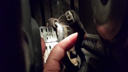

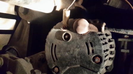

angelina_k
К генератору идут три провода .Два в толстой черной обмотке и один на тонком проводе. Один в черной проводке и тонкий закреплены на генераторе,а один в черной обмотке висит не закрепленный.Что это за провод и куда его крепить. на акаммулятор идет слабая зарядка от генератора.

angelina_k
Третий провод нештатный и его назначение можно выяснить либо распутыванием жгута чтоб найти второй конец, либо спросив у предыдущего хозяина машины. Но на работу генератора он не влияет, поэтому выяснять зачем этот провод не обязательно.
А что касается "плохой зарядки", то причин тьма. Начиная от состояния проводов, заканчивая самим генератором.

angelina_k писал(а):
я первый хозяин
Странно. Но в любом случае к генератору все необходимые провода подключены, это 1 тонкий с одинарным разъёмом и 1 толстый (толстых может быть 2 или 3, но они между собой соединены) под гайку. А этот "непонятный", судя по грязи в нём, никуда подключён и не был.
TRAКTOR
Похож на разъём сигнала(клаксона).
Возможно разъём датчика внешней температуры. Хотя у меня он другой.
судя по тому что гофра штатная и видно что с завода вся уложена то провод с колодкой лежит именно с завода, и
я первый хозяин
это как бы подтверждает.
но то что такого разъёма в этой стороне нет и никогда ни у кого не было это точно , по крайней мере сколько авто видал ни у кого такого разъёма не видал в этой стороне.
Такой разъём на Вазе применяется : на датчик уровня омывайки/тосола если есть система контроля, и лягушку заднего хода в КПП.
более под капотом таких разъёмов нет ни где.

angelina_k
Я спрашиваю,потому что меняли ремень на генераторе год назад и только сейчас увидела это недоразумение.Подумала,что мастера забыли подключить?
LAVik
angelina_k
хм... мож проводка от машины с кандеем...не?
Dranik, LAVik
На кондей другой разъём, герметичный. Да и чтоб на заводе поставили кондейный жгут на пустую машину... Может действительно от 2-й бибикалки, я точно не знаю одна она на приоре или две.
даже если на бибикалку,
то в любом случае разъём находится очень низко а точнее возле самого генадия, и в этом месте ну ни как нет сигналов.

angelina_k
Машина без кондея.

Мне тоже кажется что это сигнала, т.к. сигнал на приоре штатный такой же как и на 10ке, и там именно такой разъем и есть Pardon . Лучше фото чет не нашел, но на нем видно именно этот разъем, может его просто вытащили хз. Сигнал то работает?Smile
angelina_k
сигнал работает. Мерцает красная лампа заряда АКБ
AlexYur555
напряжение какое гена выдает?
