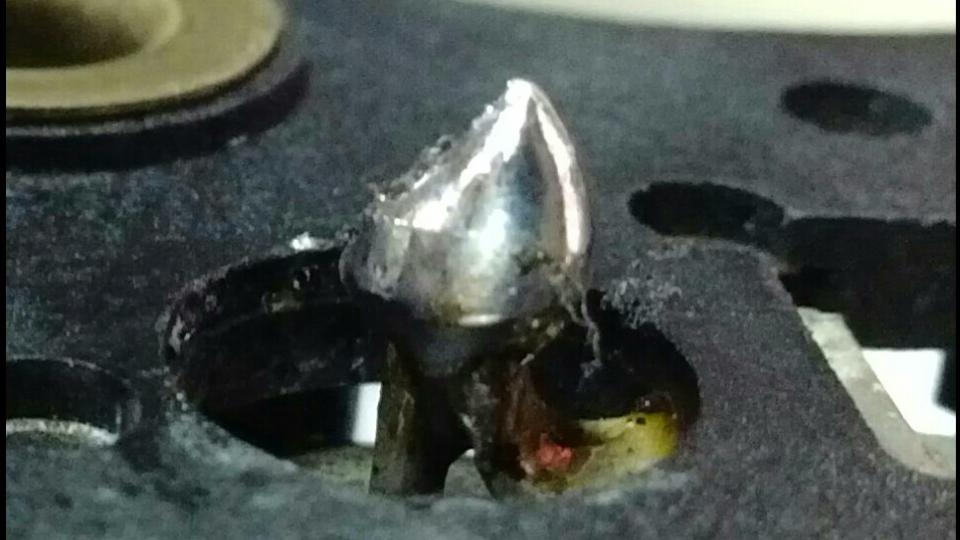

Здесь пайка обмоток якоря к коллектору хорошо видна:

Zver_042
Сообщения: 16090
Andrey163
Облуживаешь концы перед пайкой, соединяешь, делаешь бандаж проволокой и пропаиваешь. И ниче никуда не отвалится. Вот диоды при замене соединял с выводами моста вместо сварки.
Добавлено спустя 1 минуту 36 секунд:
nestor писал(а):Пайка скорей отлетит от температуры
Но для этого температура должна сильно превысить 200 градусов.
