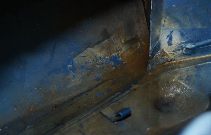

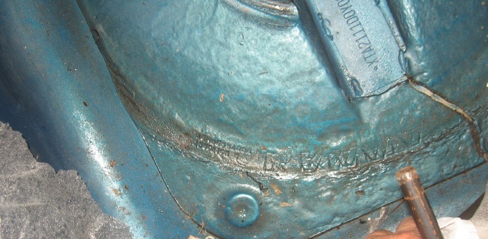

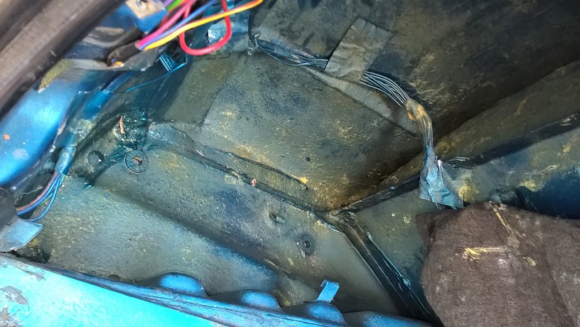

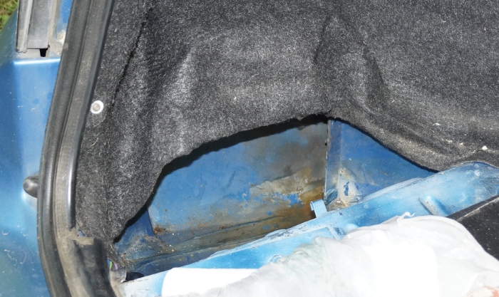

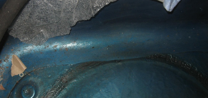

Друзья, у меня универсал ВАЗ2111, 1999г.в.
Задняя дверь прилегала неплотно, еще с завода. Уплотнитель двери я ни разу не менял, но в багажник вода во время дождей и мойки из водопроводного шланга никогда не попадала.
А недавно обнаружил и под запаской, и во внутреннем левом заднем отсеке боковины, которые использую для хранения всяких запчастей, - воду.
Причем под запаской немного, в вот в боковине - почти 200-300мл(стакан), и ржавчину там же уже в 2-х местах.
Откуда бы вода могла туда попасть?
Могло ли это произойти из-за мойки машины мощной струей из Керхера, который я недавно приобрел и испробовал на машине на даче?
Раньше мыл машину на даче из обычного водопроводного шланга с несильным напором струи.

Друзья, Проблема оказалась не в рейлингах, точнее, видимо, не только в них. Опять вода в боковиных появляется. Причем, бывает машина на парковке два дня стоит под ливнями, - в боковинах багажника сухо, а проехал час по трассе под дождем, - вода в этих пазухах. В чем еще может быть причина, может быть кто-нибудь сталкивался? Может быть сгнил кузов под задними подкрылками и брызговиками и туда при движении забрызгивается вода из-под задних колес? Уплотнитель задка может не держит влагу при движении? Я боковины и подкрасил изнутри, и промовилил, чтобы дальше не ржавели, но вода все-равно приходит. Может залить там снизу щель герметиком сантиметров на 10 по высоте, сколько туда войдет, хуже не будет? По крайней мере путь воды снизу будет блокирован. Или быстрее сгниет, так как у воды не будет выхода, если она снизу попадает?
