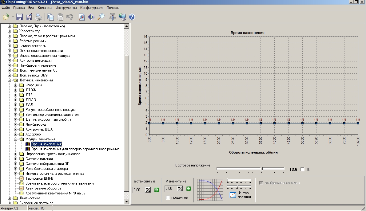

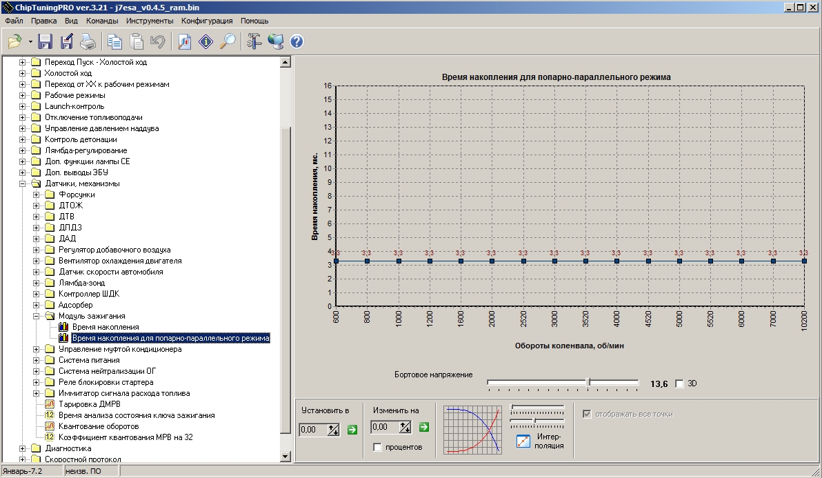

Спиди Гоньсчег
на этих катушках разное время накопления энергии.
на индивидуальных меньше.
Размер файла: 453.25 KB
Просмотрено: 365 раз(а)
Размер файла: 437.82 KB
Просмотрено: 285 раз(а)
