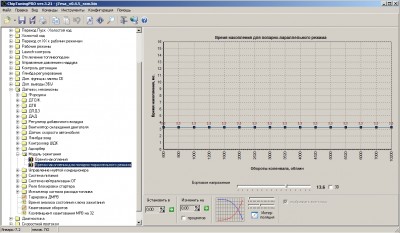

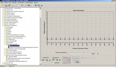

на этих катушках разное время накопления энергии.
на индивидуальных меньше.
Размер файла: 453.25 KB
Просмотрено: 405 раз(а)
Размер файла: 437.82 KB
Просмотрено: 316 раз(а)
Победитель Четверга
mikong
как и всё остальное
тех колхозанов, что мутит подобный тюнинг это мало волнует, им не гонять
