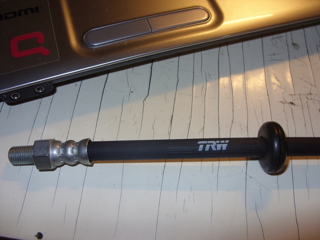

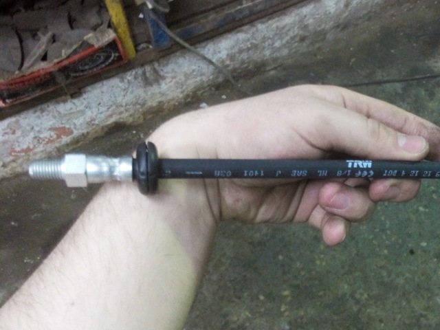

TDream
Оказывается шланги TRW тоже немного разные бывают. По обжимкам.
Кстати у Bosch обжимка один в один как на фото с Драйва...
Размер файла: 124.92 KB
Просмотрено: 182 раз(а)
Размер файла: 71.73 KB
Просмотрено: 189 раз(а)
TDream
Разные производства? Разное качество? Вероятность того, что TRW шлепает шланги для Bosch?
кто бы там не делал шланги ТРВ для БОШ или на оборот качество один хрен лучше чем наше БРТ.
