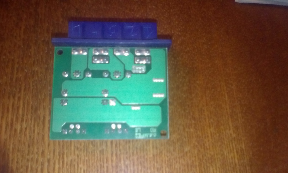

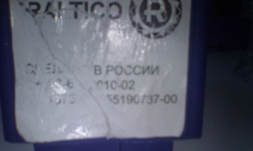

Ну в общем наконец то я добрался до блока центрального замка и потерпел фиаско, теперь не знаю что делать, вернее мысли есть кое какие.
Но хочу посоветоваться. Ниже две фото БУБД он шести контактный таких в продаже нет, при подачи + и - на соответствующие контакты двери закрываются и открываются.
Вопрос, чем можно подменить шести контактный БУБД, подойдет ли восьми контактный ?

Bosoi, ты по ссыли то на штатную схему то сходи уже... lol1
Из неё ты поймёшь, что пины 6 и 8 не используются, их как раз и нет на твоих фотках.
В 8-ми контактном они хоть физически и есть, но стопудово внутри БУБД они также "пустые", т.е. внутри схемы блока к ним ничего не подсоединяется.

Если под словом "соответствующие" ты имел в виду пины, на которые приходят красный и жёлтый провода, то гуд - проводка до моторчиков и они сами исправны.
Теперь тест "вменяемости" самого БУБД (писал же уже... facepalm ) - подавай массу по очереди на пины 5 и 7. При подаче массы на пин 5 (коричневый провод) двери должны запираться, а на 7 (белый) отпираться (разъём на БУБД должен быть одет).
Глянь в схемы то, там просто всё, как три копейки! lol1

У меня стоял БУБД 21093-6512010-02 RALTICO.
Распиновка по колодке:1-розовый
