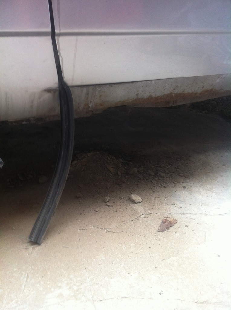

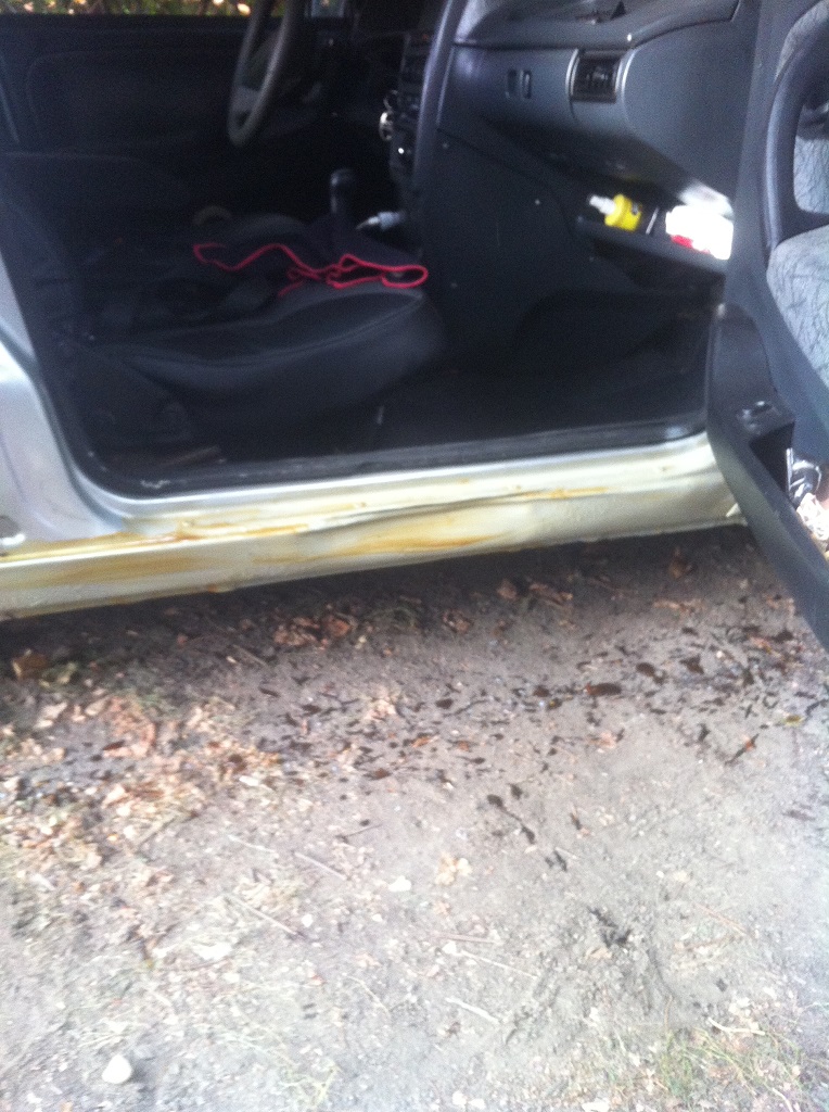

Промазал пушсалом пороги под накладками, до этого их обработал боди антигравием, это пушсало жёстко воняет, хоть даже в салоне и не мазал ничего, ещё оно долго сохнет говорят, а вонь стоит уже 3 - е сутки в салоне, езжу с открытыми окнами, пофиг. Голова болит от этого запаха блин. Мовиль быстрее выветрился, кордоном резино - битумным мазал сварщик дно изнутри когда заварил, сутки и уже запаха нет, а пушсалом в салоне мазать дно я бы не рискнул )

я тоже сперва зачистил ржу, обработал цинкарём, потом боди прошёлся аэрозолью и сверху уже пушсалом, сами пороги и днище снаружи вдоль порогов, не знаю на долго ли хватит ) но все хвалят пушсало.
