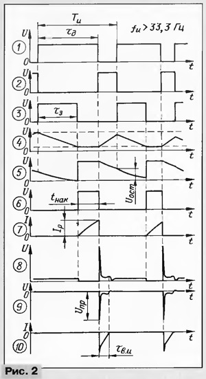

VOLDEMAR_ писал(а):
Кто то спросит, зажигание почему мало энергии потребляет? Ответа так и не получил для себя. На карбюр. девятке, ток по коммутатор шпарит под 4 и больше А.
А здесь, по катушке(в разрыве по питанию), 0,2А ,пусть даже умножив на 4 , все равно получаем ток мизерный. Правда на ниссане и искра слабее, на много, если сравнивать с искрой на карб.9ке.
Может кто развеет этот миф. Больше года под впечатлением.
Но что характерно, и на такой искре мотор на ниссане работает, как часики.
Все очень просто!
Ток через катушку зажигания носит импульсный, характер. Да еще и нарастает от 0 до максимума, а это обычно 6-9А за короткое время, порядка 2 мс.
Частота / период импульсов на ХХ (900 об/мин) всего 30 Гц / 33.3 мс
Получаем скважность 16.6. Это означает, что за 2 мс ток изменяется от 0 до 8А, а затем в течение оставшихся 33.3-2=31.3 мс - ток равен НУЛЮ
Отсюда и выходит, что средняя (действующая) величина тока, потребляемая зажиганием (при токе разрыва 8А) на ХХ находится в пределах 0,3А
На 6000 об/мин - 200 Гц / 5мс. Скважность уже всего 2.5.
Среднее значение - примерно 2А
Но это совсем не информативный показатель, т.к обеспечить 8А и более в пике бортсеть обязана!
Вот такая простая разгадка
