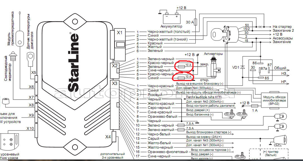

Bosoi писал(а):
Есть мнение что провода с пинов 3 и 4 БУБД уходят на сигу
Это не мнение, это так и есть: с пина 3 зелёный с чёрной полосой уходит на НЗ контакты релюхи блока ЦЗ сиги (как ты его называешь, кста, "он" внутри сиги, не ищи его отдельно Wink ) - закрывание; с пина 4 голубой с чёрной полосой уходит на НЗ контакты релюхи блока ЦЗ сиги - открывание.
Bosoi писал(а):
провода с красного + желтого и еще одного желтого тоже туда.
Тоже верно: красный+жёлтый соединён с зелёным проводом, который приходит на общий (перекидывающийся) контакт релюхи закрывания блока ЦЗ сиги (одно не понятно - откуда жёлтый?Если б был только красный, то всё срасталось бы, т.е. красный - это провод, снятый с 3-го пина БУБД); жёлтый соединён с голубым проводом, который приходит на общий (перекидывающийся) контакт релюхи открывания блока ЦЗ сиги.
Вопорос "А": почему не открывается/закрывается с сиги, но открывается/закрывается при подаче плюса/минуса на пины 3 и 4 снятого разъёма БУБД? Ответ:
1. Сдохло управление релюхами ЦЗ сиги или намертво "приварились" друг к другу общие и НЗ контакты обеих релюх в сиге.
2. Пропал "+", который должен приходить при такой схеме согласования сиги и БУБД на НР контакты релюх сиги (зелёный с серой полосой и голубой с серой полосой провода).
3. Хреновая масса БУБД (пин №2, чёрный провод).
Вопрос "В": почему не открывается/закрывается с ключа и при подаче массы на коричневый и белый провода БУБД?
Ответ:
1. Сдох БУБД
2. Хреновое качество питающего плюса на БУБД, пин №1, на твоей фотке розовый провод.
Ты говорил, что
Bosoi писал(а):
Питание на блок приходит
Это ты мерял при выключенном зажигании?
По логике, "+" на БУБД и на НР контакты релюх сиги (зелёный с серой полосой и голубой с серой полосой провода) должен бы приходить из одного места. Так вот, если он хреновый, то вот такие косяки и будут наблюдаться. Качество плюса на этих пинах проверяй щупом с 21 Ваттной лампой как минимум (из поворотников например), а не тестером. Должна гореть "в полный рост"!
Короче, не минёшь таки тебе "выкорчёвывать" сигу из недр, чтоб подтвердить правильность сих предположений, а так же разбираться, нафига к красному прикручен жёлтый и куда он идёт (красный то скорей всего к моторчикам, впрочем, как и второй жёлтый, который с красным не скручен).
Ну и уж заодно, найди блок доводчика стёкол.
PS: походу, у тебя реализована именно правильная вот эта схема. Только кудай-то делись плюсы на БУБД и релюхи сиги или доводчик чего-то тут "вмешивается".
PPS: ставлю на хреновую массу БУБД. Smile
PPPS: вставай указанной выше лампой при выключенном зажигании на пины 1 и 2 разъёма БУБД (полярность включения - от балды), должна гореть "со всей дурацкой мощью". Если горит в пол накала - либо плюс плохой, либо масса БУБД (скорей всего второе, впрочем, ставил уже Smile ) supercool .

https://g-a.d-cd.net/cefb962s-960.jpg
Красный - желтый - силовые провода приводов дверей.
Красный - закр, желтый - откр. Активный уровень "+12В"
Все 4 привода соединены в параллель!
Коричневй-белый с микрика водительского привода- слаботочка, т.е управление.
Коричн. - закр, Белый - откр. Активный уровень 0В, т.е замыканием на массу
А не наоборот, как написано у Вас!

Нашел в инете схему старлайн посмотрел и вот что увидел, прилагаю скриншот. Красным отмечены преды которые сидят на зеленом и синим проводе которые идут на закрытие-открытие у меня на них посажены красный+желтый и желтый скорее всего из-за них сига не работает как ЦЗ, а БУБД сгорел так как пред там стоит на 75 ампер. Предохранители эти я у себя видел в куче фишек мам-пап все скручено изолентой.
В добавок есть мысль что раз я в тот момент жал кнопку открыть двери, то сгорел пред на синим, в результате он лишился в тот момент массы так шел в тот момент по синиму плюс-открытие и на оборот если смотреть со стороны зеленого.
Кстати доводчик будет работать потому что плюс на зеленом есть так пред на нем целый, а масса у него своя.

Блин, пока я писал ты уж и схему приложил... Smile
Так чо ж ты сразу то эти преды не проверил? facepalm
Похоже, что именно так всё и обстоит, т.е. сгорел пред в синем проводе и до кучи издох БУБД. Мало вероятно, конечно, но видать это как раз тот случай, когда беда не приходит одна и тебе "повезло". Pardon
