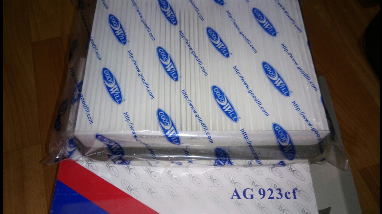

Не угольный гудвил тоже очень хорош
4 штуки дома лежат
Не успел сносить.
