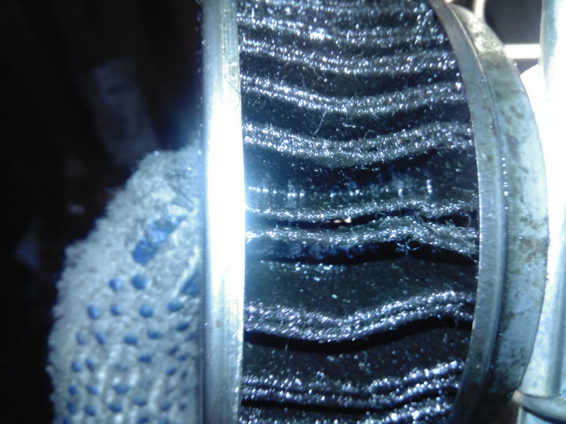

wirtgen
Сообщения: 4424
Распилил , верчу в руках , нет порванной бумаги . Взял фонарик , есть .
.Олег. писал(а):Вот еще один Салют, тоже пробитый.... и почему-то даже не напротив отверстия в сетке ...
Походу это подобие бумаги гуляют как меха у играющего баяна
| IMG_20170220_155450-001.jpg |
Третья складка снизу , есть пару просветов светом . |
196.86 KB |
314 раз(а) |
| IMG_20170220_155531.jpg |
178.55 KB |
293 раз(а) |
| IMG_20170220_155858.jpg |
Разорвал бумагу , где просвет был . |
204.34 KB |
304 раз(а) |
| IMG_20170220_155917.jpg |
190.49 KB |
307 раз(а) |

С количеством шторок у Салюта не все однозначно.....
Сравнил два элемента ( корпуса идентичные)
78 шт -- 2013 г.в. (пробит, фото выше)
68 шт,-- 2016г.в.
( не пробит, пробег 1.5т.км. менялся на Манн, по причине появления воды в картере)
