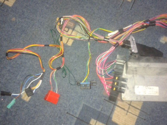

вот фото проводки
Добавлено спустя 13 минут 16 секунд:
Откуда вести счёт по ножкам, эбу Я 5.1.1.......71

Алексей-холодильщик На разьёме эбу с твоего фото, поищи номерки, на краях рядов, по ним и ориентируйся.

с выходами разобрался, а вот со входами - не очень
у меня на косе есть номер: 21093 - 3724026-60
помоги найти к этой проводке эл схему
остались вопросы по подаче напряжения с замка зажигания

Алексей-холодильщик 4я от верха схема, я думаю
http://chipdiagnost.narod.ru/info-sxm3.html#loc4
По питанию эбу,
18 неотключаемое +12
27 клемма15 замка зажигания(+12в)
37 питание после главного реле(+12в)(от +12 провода форсунок)(для диагностики питания с главного реле, вроде)
Массовые(-) провода соединить доп проводом скруткой с корпусом машины, штуки 3 можно чтоб надёжно держались и не отвалились.
