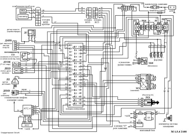

Алексей-холодильщик 4я от верха схема, я думаю
http://chipdiagnost.narod.ru/info-sxm3.html#loc4
По питанию эбу,
18 неотключаемое +12
27 клемма15 замка зажигания(+12в)
37 питание после главного реле(+12в)(от +12 провода форсунок)(для диагностики питания с главного реле, вроде)
Массовые(-) провода соединить доп проводом скруткой с корпусом машины, штуки 3 можно чтоб надёжно держались и не отвалились.

Вот эта схема вроде мне подходит, но я не уверен
| проводка.jpg |
83.28 KB |
1508 раз(а) |
Сообщения: 16726
Алексей-холодильщик
Вобщем да, схема ЭСУД правильная, подойдёт... с одной оговоркой...
На приведённой схеме резонансный (с одним проводом) ДД, их щас уже днём с огнём не найдёшь, а если и найдёшь, то ценник на него будет конский.
К тому же, раз у тебя Я5.1.1...71, то он уж точно под широкополосный ДД (т.е. два провода).
Вобщем то, разницы то особой нет. И в той, и в другой схеме сигнальный (голубой) провод с ДД приходит на 9-ый пин ЭБУ, только вот в "Январской" схеме есть ещё второй провод в разъёме ДД, который в итоге должен прийти на 30-ый (масса всех датчиков) пин в ЭБУ. И, если уж чтоб было совсем всё по фен-шую, то экран этого самого провода с ДД на стороне ЭБУ, т.е. на "приёмной" стороне (ДД в данной паре ДД-ЭБУ - "передатчик") нужно соединить с массой.

У меня есть новая проводка, заводская, и ДД с двумя проводами и экраном....
Схема нарисованая она и нужна, чтоб легче ориентироваться с проводами...
