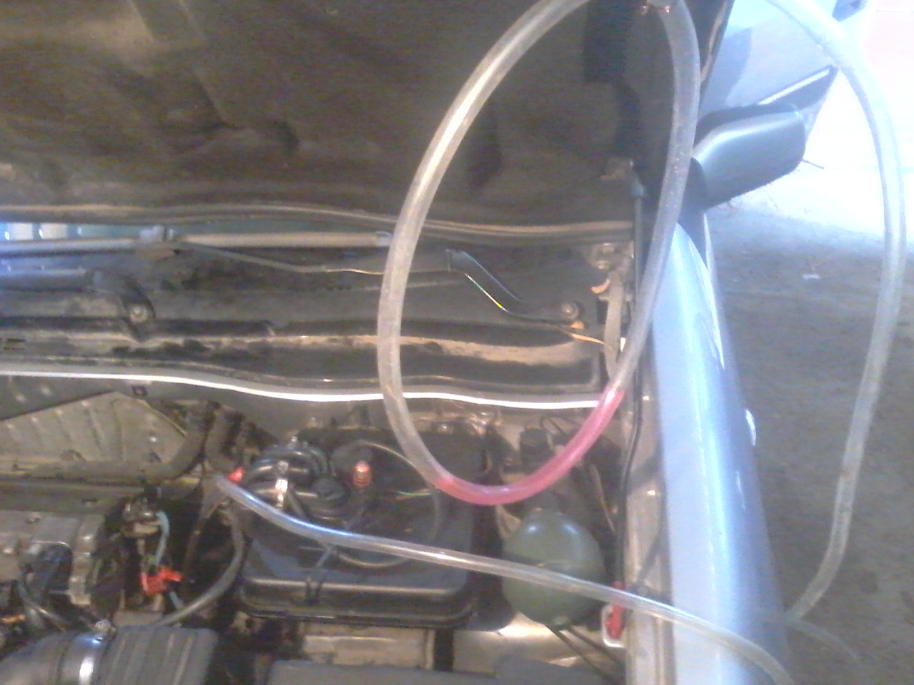

По этому поводу, я раньше проводил эксперимент... Я снял лямбду, а на её место вкрутил фитинг с прозрачным шлангом, в который налил немного воды.
Завожу.. На хх - вода немного подаётся на выход (выхлоп давит, как никак) . Затем газую, вода в шланге незначительно двинулась выше. А ВОТ КОГДА я отпустил газ, то вода РЕЗКО подалась в сторону выхлопной трубы!!! То есть, при сбросе газа - в выхлопе не избыток давления, а кратковременное разряжение! И тогда я понял, что воздух запросто может присосаться в неплотности выхлопа и сбить показания лямбды
Вот на фото этот самодельный манометр, с антифризом.
| 20160716_161110.jpg |
251.89 KB |
136 раз(а) |
