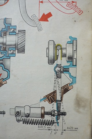

Во-первых общий ход должен быть 12,5+20.
А во вторых с чего уверенность, что именно всегда так работает гидравлика?

Гидравлика в норме, свои 20 мм она выдвигает, держит и т.п.
Это как? 12.5+20=32.5? Пруфы будут или как?
