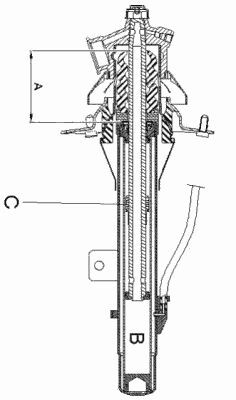

Ситрогон
Ты опытный механик, значит поймёшь мою систему.. Вобщем, мои стойки малёха отличаются от пружинных.
У меня стойка - это гильза и шток с каналом внутри. А роль пружин и амортизаторов выполняют сферы с азотом. В сфере есть центральный махонький жиклёр и пластинчатые клапана. Жиклёр для наполнения сферы гидрожидкостью, а клапана работают на сжатие и отбой.
Вот фотка стойки
Размер файла: 14.92 KB
Просмотрено: 229 раз(а)
Ситрогон, ТС спрашивал про ТАЗ... Wink
Но, даже применительно к Ситроену, я сильно сомневаюсь, что грохот на отбой инженерами заложен конструктивно... если, конечно, не рассматривать прыжки с трамплинов. Smile
Т.е., если конкретно у тебя грохочет в мыслимых условиях эксплуатации, сиё - не есть норма. Pardon

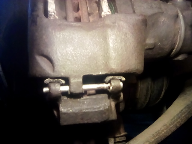

С.А.Д.
Возможно, стучат скобы суппортов. Они подвижны и грюкают на кочках. Я их уплотнил кусками шланга. Эти два кусочка видны над нижним штифтом. Шланги не толстые и они не зажимают ход направляющих. Вобщем, теперь долбёжки нет Smile

С.А.Д. писал(а):
Легко! Good
Тоже с подобным сталкивался на 14-ке другана.
