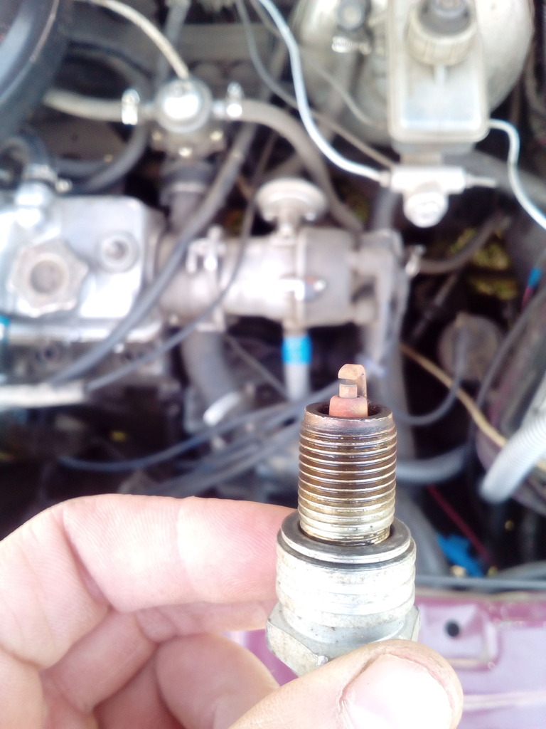

Вот проехал около 20 тыс. Что можно сказать по эти свечка? Менять или еще походят?

Сообщения: 47919
Kislji писал(а):Менять или еще походят?
Выставь зазор для карбюраторной версии 0,7 мм. и катайся дальше еще столько же.
