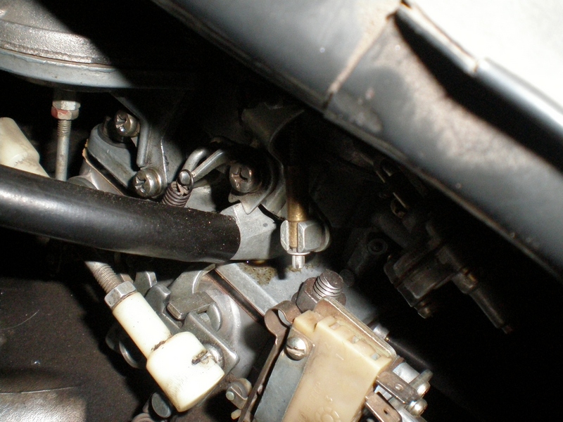

Идет шланг, от него разветвитель один конец на трубочку одевается чуть ниже винта количества, другой на трубку выходящую непосрелственно на коллектор. Еще один черный шланг одевается на еще одну трубку выше тяги это навреное на экономайзер, вот фотки

Всё правильно,верхний на винте количества с коллектора,чуть ниже и левее в наружной текстильной оплётке шланг с вакуумного усилителя,черный шланг это подвод тосола для подогрева коллектора с помпы,возле винта качество вакуумкорректор опережения угла зажигания с трамблера и последней фотографии дренажный шланг с корпуса воздушного фильтра,все приходят из разных мест сами по себе без каких то разветвителей(разные устройства с разными задачами).На последней фотографии между микропереключателем и осью дроссельной заслонки слишком большой зазор,я помню что ЭПХХ отключена,но случайно упорный винт дроссельной заслонке не перекрутили,от этого машина может катится без нажатия на газ, дроссельная заслонка все время приоткрыта.Весьма опрятный моторчик.

Bublic писал(а):Упорный винт дроссельной заслонки, это где?
На первой фотографии сразу под ускорительным насосом(квадратная такая штука на четырёх болтах).
