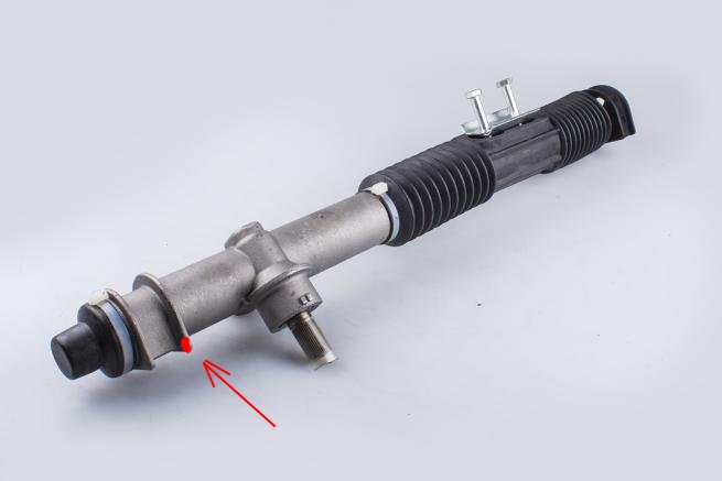

Осмотрел все. Рейка сместилась влево примерно миллиметра на 2-3. При этом в месте установки левой подушки рейки отломлен небольшой кусочек буртика. На картинке красным закрасил отломленный кусочек. Все остальное вроде целое (сабли, рычаги, площадки шпилек)
Я планирую поступить так:
- заменить левую подушку рейки (т.к. она у меня старая установлена сейчас)
- ослабить крепления и вращением руля (вправо) выставить рейку ровно
- все затянуть как следует
Подскажите есть какие-то нюансы которые нужно учесть? И выполнимо ли это сделать одному во дворе?
