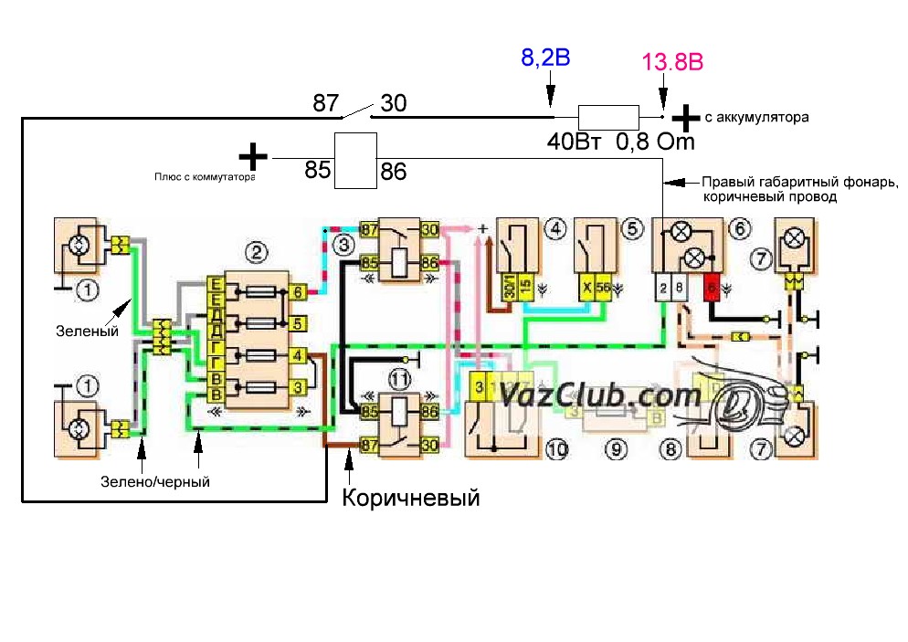

Кто нибудь делал ДХО на Ниву (карбюратор) ,если есть наработки - поделитесь пожалуйста информацией? Заранее спасибо.
моя разработка. Хочу включить дальний свет, как ДХО в "полнакала". Чтобы сильно не злить гайцев, сделаю на фарах ДС 8Вольт в режиме ДХО.
При вкл. дальнего, ближнего или габаритов - доп. реле на включение фар дальнего света в режиме ДХО, выключит цепь.
может что не так нарисовал, поправьте.

VOLDEMAR_
O150rus писал(а):
Как реле увидит что что то включил, т.е откуда пойдёт напряжение на катушку реле, чтоб контакт разорвать по которому 8v идёт? По диоду на каждую линию ставить? колхоз какойто.
когда включаешь зажигание, на коммутаторе появляется +12В. Это напряжение подводится на один из выводов катушки реле. Второй вывод катушки реле, получает минус через лампы габаритов.
реле срабатывает и ДХО светятся.
При включении габаритов, +12В приходит И на второй конец катушки (12В-12В=0В) В результате, на катушке реле, нулевой потенциал - и реле размыкает контакты по ДХО,
Система работоспособна, я на ниссане с таким вкл. ДХО проездил больше 2лет. Единственный не большой минус такого включения - это при вкл. зажигания, сразу включаются ДХО. Но думаю, 5-8А не делают погоды, при пуске мотора.
По схеме же все видно. Можно реле времени придумать, чтобы ДХО включались с задержкой.

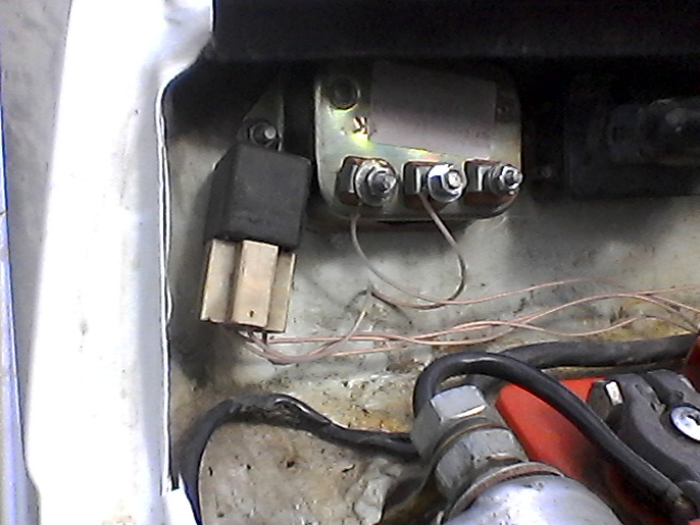

сегодня уделил машинке время, сделал ДХО, используя фары дальнего света. Кому интересно.
Получилось следующее: 8.2В при вкл. ДХО - на "30" и "87" (питание 13.8В)
Ток по цепи 6.7А,выделяемая мощность на резисторе - 40Вт (падение напряжения 5.6В, R=0,8 Ом.
Греется зараза резистор, но терпимо. Проехал 40км, фатальных последствий нет.
фото схемы, монтаж деталей прилагаю.

механн
На фото провода тонковаты,или так кажется?Да и в гофру не мешало бы,а то полыхнёт ещё facepalm /чур меня/.
VOLDEMAR_
правильно подмечено, на счет сечения проводов.
Можно не много и об этом поговорить.
Провода использую сечением в 0.75кв. мм. специально. Раньше на своих машинах, для ДХО использовал галогенные ПТФ и чтобы повысить ресурс работы ламп - приходилось убавлять напряжение на самих лампах (до 11-12В).
Тоньше по сечению провода, для этого подходят идеально.
На ниссане к примеру, мне удалось снизить это напряжение почти на 2В, именно используя провода малого сечения. (там удалось длину проводов сделать под 3 и более м)
Если посчитать, вроде ток приличный , рассеиваемая мощность на проводах не хилая (порядка 10-15Вт). На десять см провода, 1,5Вт.
Хуже, когда такие мощности, прикладываются к одному месту (например контакты реле)
Я практический делал замер по нагреву на проводах - получилось , не больше 30С (рука не чувствует, холодная проводка).
Здесь же на НИВЕ, с этим проще не много . Длина силовой проводки, не больше метра,руками трогал - то же холодный провод.
На счет гофры. Даже и не знаю. Посмотрел на проводку, ни где не применяется гофра, за редким исключением применяется полихролвиниловые трубки. Засунул провода в общий жгут.
(громко сказано, в жгуте идет только один провод на правый габарит фонарь, силовой провод проложен в одиночестве, к предохранительной коробке салон)
Лежит гофра, поставлю (от резистора, до бобины, упр.провод + подключен к бобине, к синим проводам) . Просто вчера на скорую руку надо было делать, не до гофры было.
И еще. 8В на фаре получается как бы не хватает(фары светят желтым светом, скорее всего на самой фаре, напряжение несколько ниже 8В, по известным причинам). Сделаю силовой провод большим сечением, чтобы фары светили чуточку ярче (напряжение повысится на 0.5-0.8В)

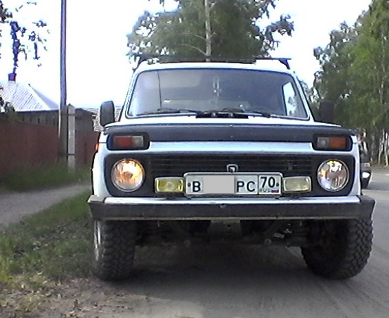

добавлено 19.06.17г . Так выглядит ДХО на автомобиле. Тускло, гайцы не останавливают, значит все в порядке.

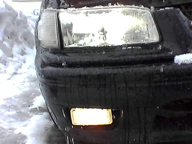

можно для сравнения фото, включенного штатного света с ДХО?

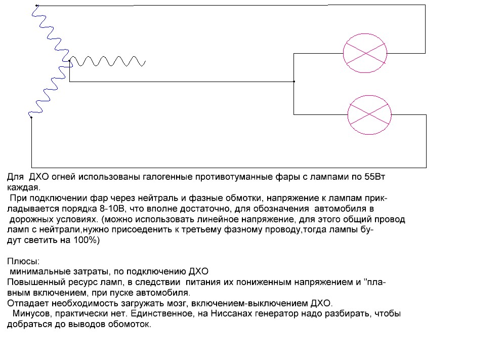

Я на карибе, еще дальше пошел. Подключил ПТФ, не посредственно к фазным обмоткам генератора (нейтраль общий, и по фазе к каждой фаре). Получилось, на фаре 8-9В. Нормально так светят.
