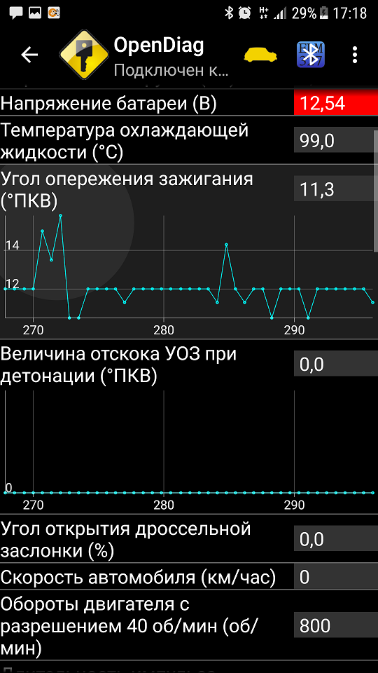

Данные по остальным датчикам прилагаются во вложенных фото
Описание: 1
Размер файла: 107.26 KB
Просмотрено: 331 раз(а)
