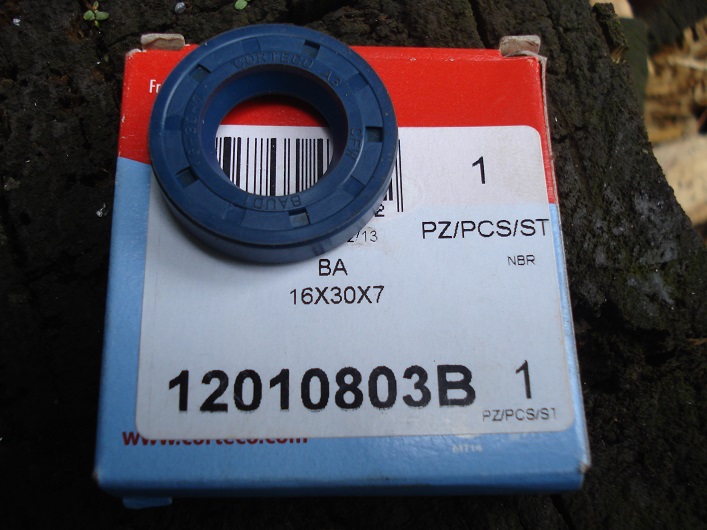

Mewth писал(а):
разве на шток импорт бывает?
Конечно! я только обманул..Кортеко у меня. Ты в тему инозапчастей для Самары заглядывай, там много полезного! Wink
Corteco 12010803\Corteco 12010803B - Сальник штока выбора передач (сальник кулисы).
