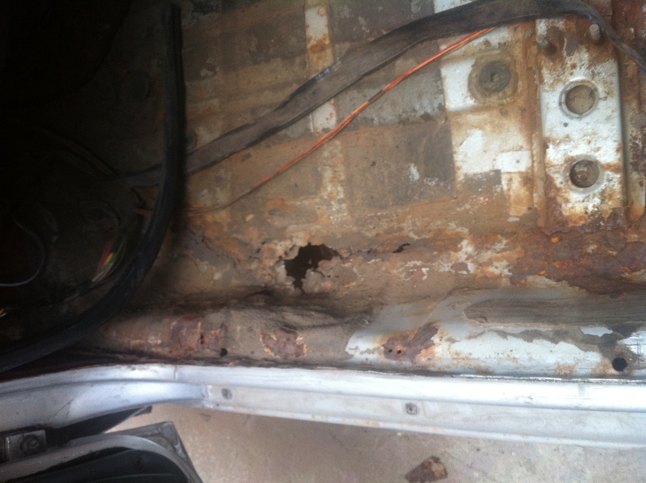

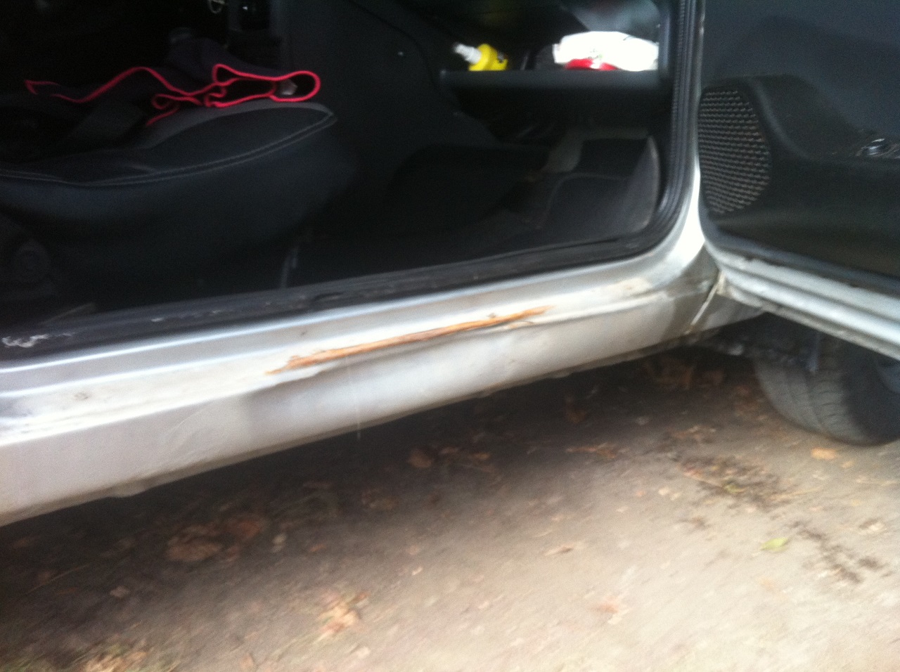

В общем в отпуске занялся проблемой дна, с водительской стороны начал гнить порог, причём жёстко, отогнал сварщику, поддомкратник целый, начал стучать молотком изнутри, начала осыпаться ржавчина и дырка начала увеличиваться ) я уже испугался что придётся ванну вваривать....но вроде всё обошлось. Сварщик поставил латки от старого капота 2114 с обеих сторон, потом промазал всё мастикой (кордон) поверх постелили строительную плёнку. Ещё на переднем сиденье с правой стороны вырвало шпильки крепления, их тоже пришлось вваривать с латкой. В общем за всю работу отдал 4500р. Потом начал самостоятельно обрабатывать пороги под накладками, зачистил, цинкарём прошёлся, затем боди аэрозолью и наверх смазал пушечным салом, во все скрытые полости залил мовиль, вонище ужасное особенно от пушсала, уже трое суток не выветривается, хотел дно изнутри им намазать, теперь передумал ). Ещё когда снял накладку с правого порога обнаружил вмятый порог....суки при продаже скрыли его, но ничего, всё лечимо.
Ещё отогнул спереди на арках пластмассовые локера и увидел что там нет резиновых заглушек, скорее всего оттуда и попадала вода в салон, сегодня устраню это и посмотрим после дождей. Ну вот вроде бы и всё, вот такой вот отпуск получился вместо моря )
