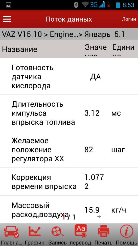

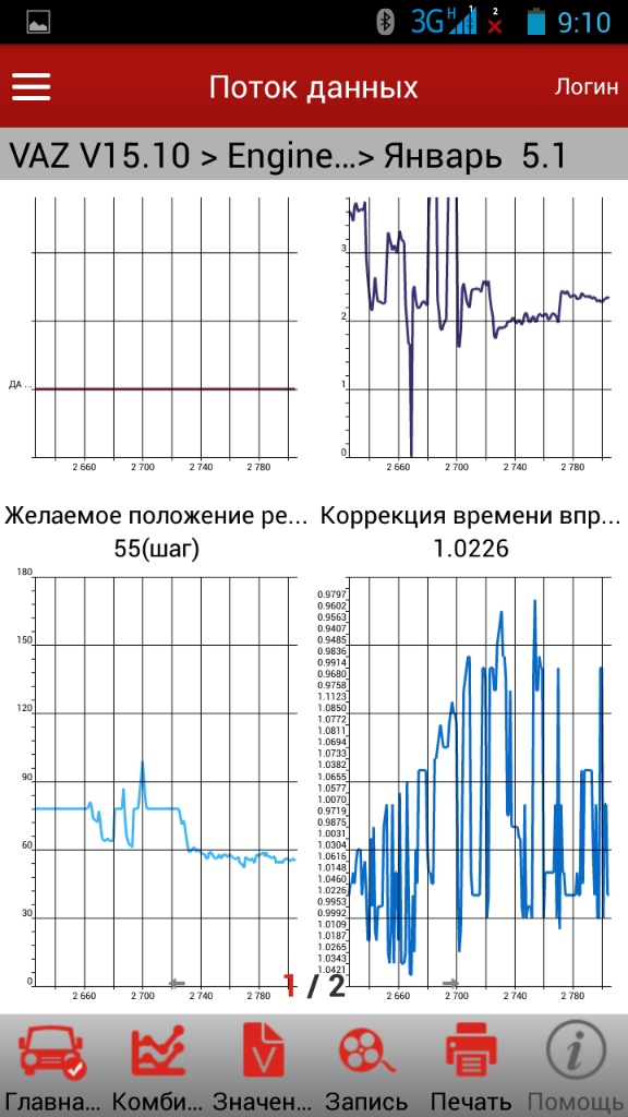

Внешний вид и т.п. полный отстой у Launch X431 PRO 3, скриншоты прилагаю, кстати, тест механизмов присутствует и графики рисует то же не плохо.

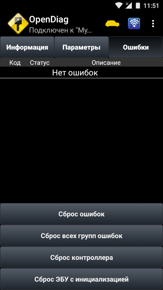

NAUexx писал(а):нельзя ли сброс и инициализацию ЭБУ к проге "прикрутить"?
Или может сей функционал уже есть, а я, дурень, не нашёл? Хотя и справку то вроде почитал...
на вкладке "Ошибки" кнопка "Сброс"...
Сообщения: 17308
angtar писал(а):на вкладке "Ошибки" кнопка "Сброс"...
Так то ошибки...
А с инициализацией как? Самообучалку как тереть?

NAUexx писал(а):angtar писал(а):на вкладке "Ошибки" кнопка "Сброс"...
Так то ошибки...
нажми кнопку "Сброс" и всё увидишь...
Сообщения: 17308
angtar писал(а):нажми кнопку "Сброс" и всё увидишь...
Спс!
При случае проверю. А чо будет, если не секрет?
sidrva
Сообщения: 431
Откуда: Красноармейск Мос. обл.
Авто: ВАЗ-21074
NAUexx писал(а): ... А чо будет, если не секрет?
| Screenshot_20170714-115136.png |
124.12 KB |
290 раз(а) |
Сообщения: 17308
sidrva, очередной раз
От жеш тупень (я про себя
). Увидел кнопку сброс в разделе ошибок и решил, что это банальный сброс оных.
Нет бы жмякнуть кнопочку то...
