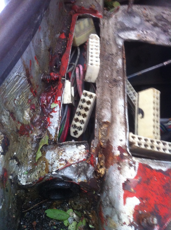

Доброго времени суток. И снова с утра дождь и опять под ковриком вода с водительской стороны возле стойки где пластиковый уголок, ЧЯ и резинка лобового не пропускает, интересно что сверху сухо, капли начинаются чуть выше проводов которые идут на поворотник в крыле, заглушка резиновая всё цело, промазана герметиком, открыл дверь, смотрю вода стекает внутрь крыла по сгону пластиковому который идёт вдоль кузову, может ли она как - то проникать в салон и по стойке течь вниз? Такое ощущение, что там есть дыра какая то куда проникает вода, такое возможно?
img_0468_845.jpg |
339.05 KB |
218 раз(а) |
Всю осень с этим мучался, в итоге оказалось, что в полу мелкие стыки, густо замазаные антикором, начали пропускать, не утверждаю, но вскрыть и посмотреть стоит

швы ещё летом изнутри прошёл автопластилином, когда начало течь на ощупь проверил всё сухо, сверху тоже. Капли воды именно на жгуте проводов которые уходят в крыло на поворотник, заглушка тоже мокрая, промазал её по кругу герметиком, в следующий дождь опять такая же фигня, теперь уже под ковролином вода, хорошо хоть успел пуш салом промазать дно, хоть не много отталкивает воду. Как вариант думал с троса капота течёт, там тоже сухо, из под капота замазал отверстие шовным герметиком, не дожно пропускать ничего, поэтому уже и думал либо панель скидывать смотреть, что муторно..Либо крыло снять уже. Как вариант кстати зеркала, поставил даазовские, не знаю может под них заливает, но почему тогда с одной стороны?
До этого вроде с заводскими тоже в этом же углу текло после мойки. Днище всё целое, заглушки новые посажены на герметик... Буду копать в общем

Оказалось всё проще ) текло из под уплотнителя лобового, а вернее через технологическое отверстие которое в стыке под резинку, походу его прочищали и попали в салон, то что я пробовал отвёрткой тонкой, она не выходит под капот, а куда то вглубь проваливается )
