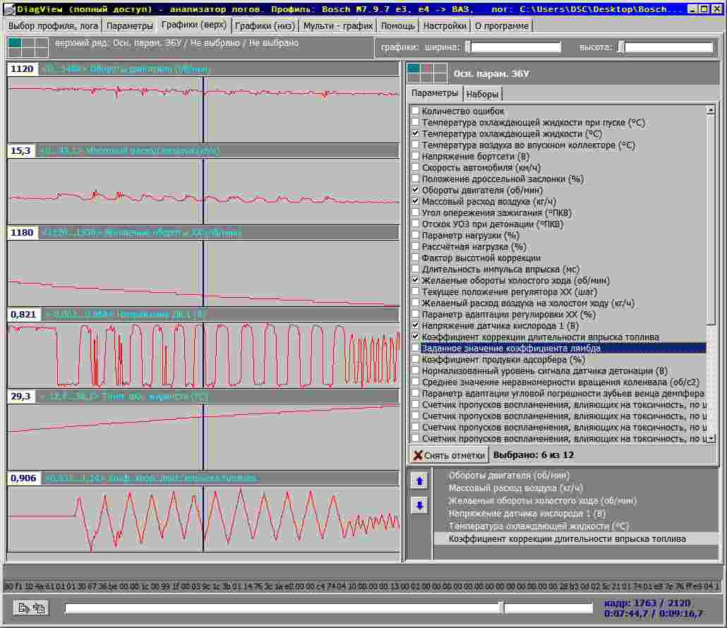

Глянул тоже твой лог - а где ты там косяк нашёл? Ну есть некоторое покачивание оборотов +/- 40, что совершенно нормально, т.к. "табличный" впрыск чуток отличается от "управляемого".

d.dmitry
Картинка у меня своя есть
, но я там косяков не увидел

-Viewer- писал(а):где ты там косяк нашёл?
Прошлой зимой этой раскачки не было. Вот и подумал, может косяк какой где, плюс расход не особо устраивает. Надежда была на уставший ДК, ан нет

На моей картинке видно прыгание оборотов. На твоей почему-то обороты ровные.
Масштаб графика разный наверно.

Сегодня с утра было -10. Обороты стали прыгать еще на 100 больше, т.е. амплитуда раскачки оборотов увеличилась. Выкатал промывку инжектора ликви моли - эффекта ноль. Расход 13л. Не жарю, двигатель грею до 30 градусов и по-тихоньку поехал. При температуре двигателя 87 градусов длительность импульса впрыска 3.1-3.2 (норма 3.5-4.3), шаги рхх 28-29, мультипликативная коррекция 0.994, текущая - 0.99-1,02. Давление в рампе 3.9. Расход воздуха 9.2-10. УОЗ 10-15, АЦП ДМРВ 1.01. ДК новый, со старым все тоже самое.
Для наглядности:
