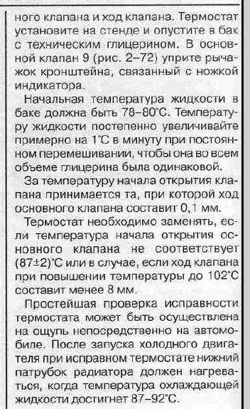

lightstar1411 писал(а):
Что скажите?
Ничего сказать невозможно.
Нет данных по температуре начала открытия клапана,а также величине его хода. Pardon
Теперь остается только проверить термостат продуванием и на авто ставить - там видно будет.

Ход клапана я не измерял. На холодную большой круг не продувается. Вообще.
Ход прижимной шайбы клапана, который перекрывает малый круг - около 3.5-4 мм. (более точный замер произвести подручными средствами у меня не получилось) Если быть точным, то это её возможный ход, преодолев это расстояние шайба упрётся в корпус термоса.
торантино
Good
Пойдёт. Good Зазор небольшой, лучше будет через печку давить.Ставь не раздумывай.
Жаль!Но что теперь поделаешь?!
Уже хорошо.
Ставь термостат - похоже что все должно быть нормально.
lightstar1411
А можно ссылочку на мурзилку по измерению хода клапана... Embarassed
TDream
lightstar1411
Размер файла: 72.19 KB
Просмотрено: 173 раз(а)
