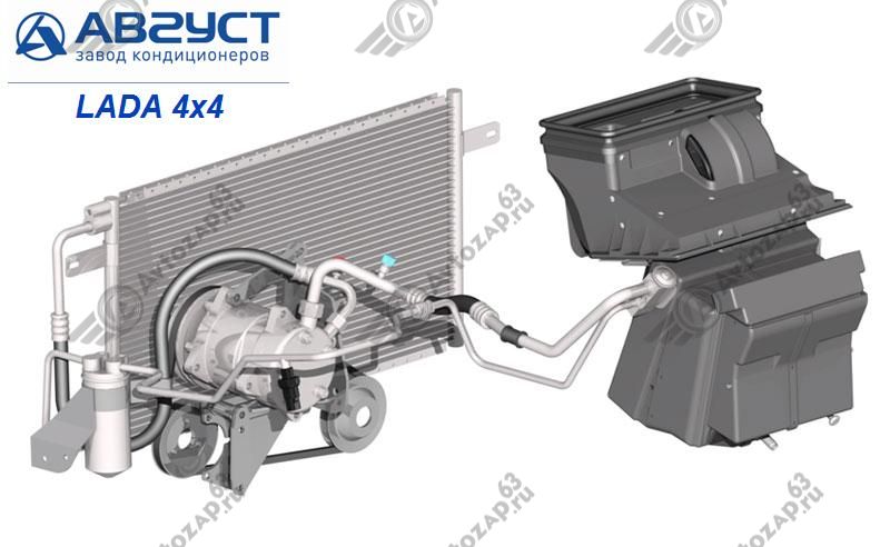

Ничего не могу найти про кондиционер .который устанавливают на тальятинском заводе в последнее время на лада нива21310 люкс.Не пойму какое устройство печки отопителя.какой моторчик и как это все работает?
механн
На лада люкс нет кондиционера,лада люкс +кондиционер -есть.

Описание: Конструктив.

Ну да Вы правы.+ кондиционер.Заказал в середине декабря ,доставка на 15апреля.Так вот ,что получается,там два радиатора друг над другом стоят в коробе отопителя?Или я неправильно понял по схеме.
механн
Смотрел у свата на пикапе охотничьем.Двигатель печки установлен вверху в коробе,на рисунке видно малость.По типу ракушки,часть окна через которое поступает воздух с улицы им закрыта. Производительность такого двигателя выше ,да и шума меньше в салоне.Но и верх надо закрывать что бы воздух не пошёл наружу.Перед основным радиатором охлаждения установлен ещё один.Но и работа вентиляторов охлаждения прописана в ЭСУД по другому.Вентиляторы как я понял управляются по отдельности.Левый и правый.Ещё в контроллере прописана команда на повышение крутящего момента при включении кондиционера,что бы компенсировать отбор мощности с вала.Регулируя закрытие крана отопителя смешиваем две противоположные температуры добиваясь нужной температуры.
Вот так своими словами о том что смог рассмотреть и пощупать.
У вас лето жаркое ,поэтому с кондеем берёте?
