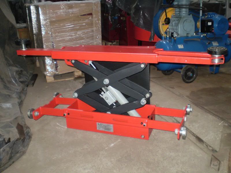

NAUexx писал(а):Деревянный брус длиной метра 1,5 сечением 30х50, китайский гадравлик на 2 т. за 450 рублей. Брус вдоль ребра порога, домкрат почти по середине (но ближе к морде), поднимая всю сторону, ничо не мну, меняю сразу два колеса.
Неплохой вариант. Я всё никак тележку подкатную не сделаю. Руки не доходят. Уголки в яме под неё есть.Удобная штука,особенно если надо целиком подвеску перетрясти или сцепу поменять..
